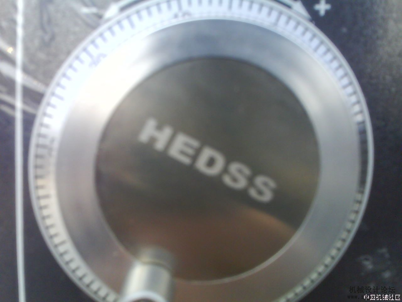

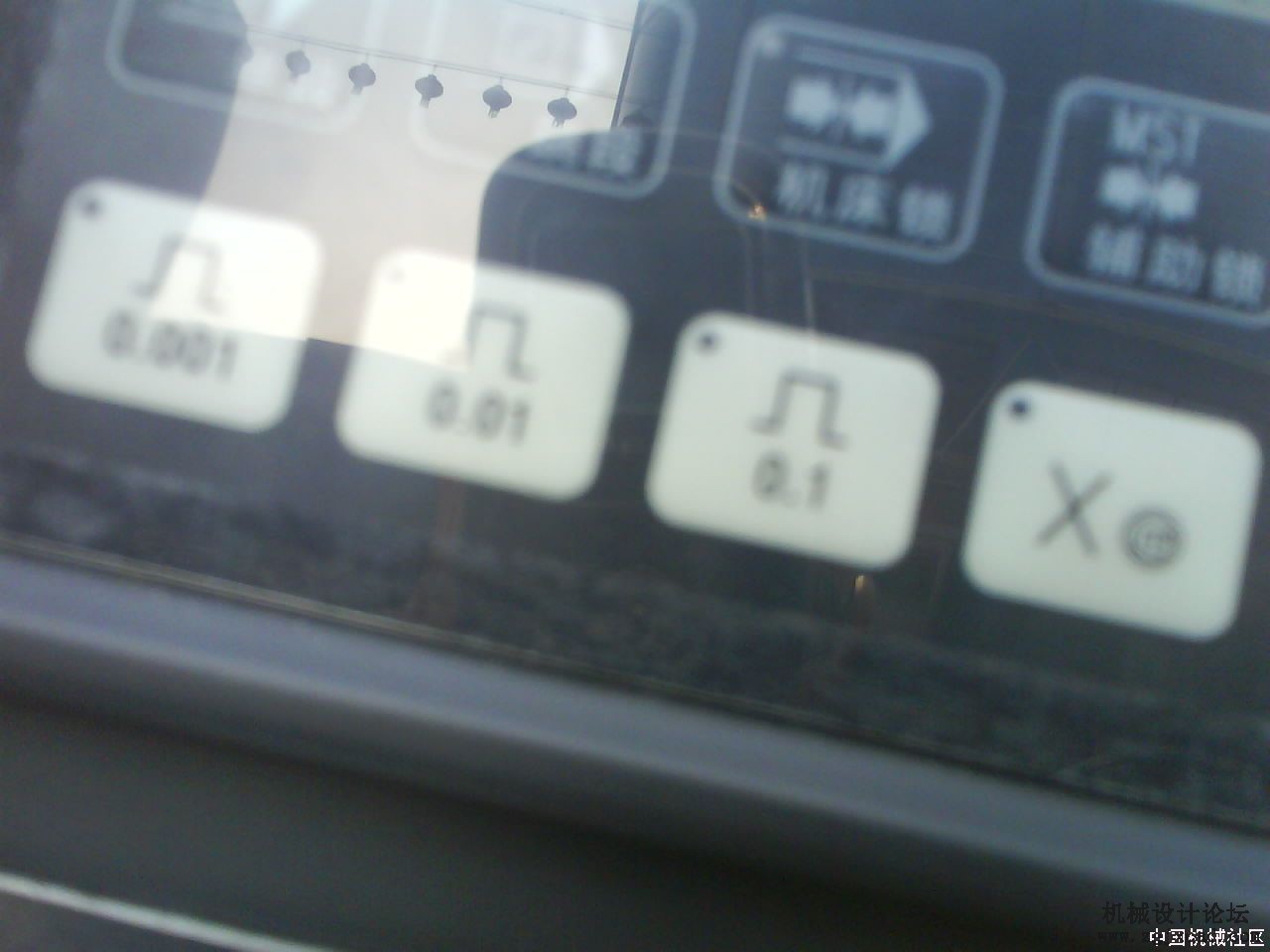

接了视频中的机器,我也是只看到这个视频,型号是CY-K500,有几个问题,HEDSS那个纽没见过,更没用过,第二张图中那几个个纽干吗用的,上面还有个转换纽,干吗用的,各位路过的帮看下,我明天要上这台机,先谢谢了,付视频http://www.tudou.com/programs/view/ZeHfTdX6Qac/?from=uploaded

上面是空走进给调节纽,选择不同则速度不同.下面的是手轮,用于手动控制.这都是常用开关!不会用?

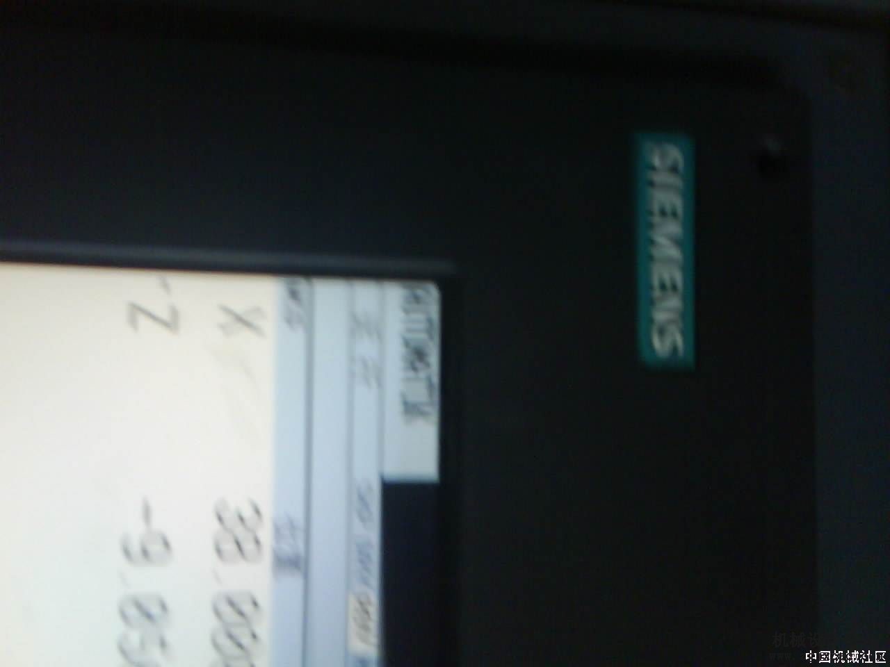

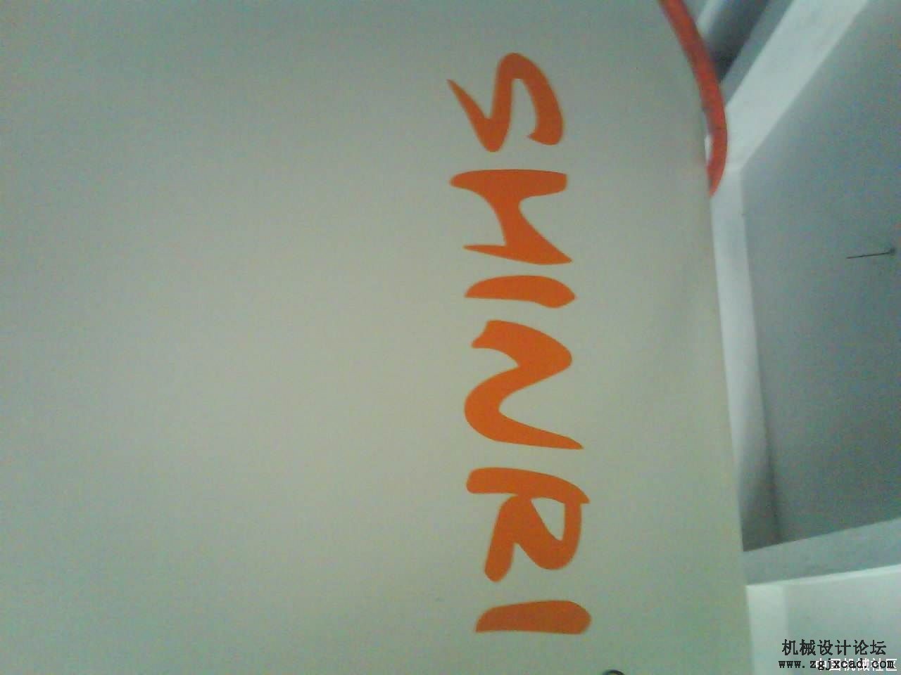

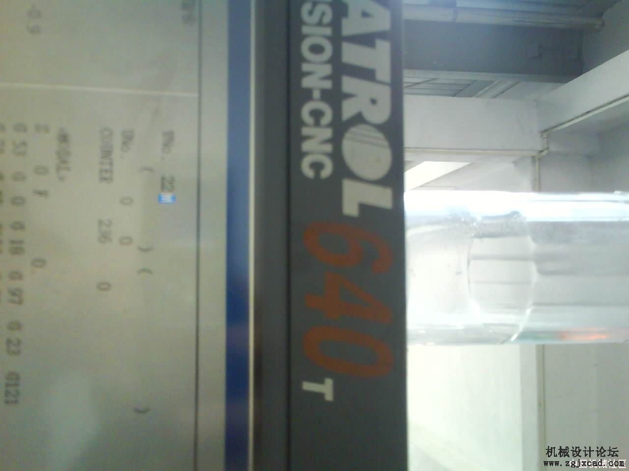

今天又去家厂子看,那厂包中饭,包三险,最多干10小时,工资高,面试通过了,下周一正式去了,说起来也不好意思,我干了几年,用过的数控机床都卖了也买不起那厂一个车间角落的机器,那厂子有数个牌子机器,挑其中两种便宜的牌子,看看大家眼力

西门子,新瑞。有可能其中有我装配的床。

是手轮倍率,广州数控

上面图中几个键是增量,按0.01表示每转手轮一格,机床移动0.01MM,或每按一下增量键机床移动0.01MM,以此类推.用手轮时要注意机床的滞后性,注意速度
