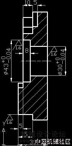

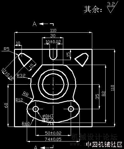

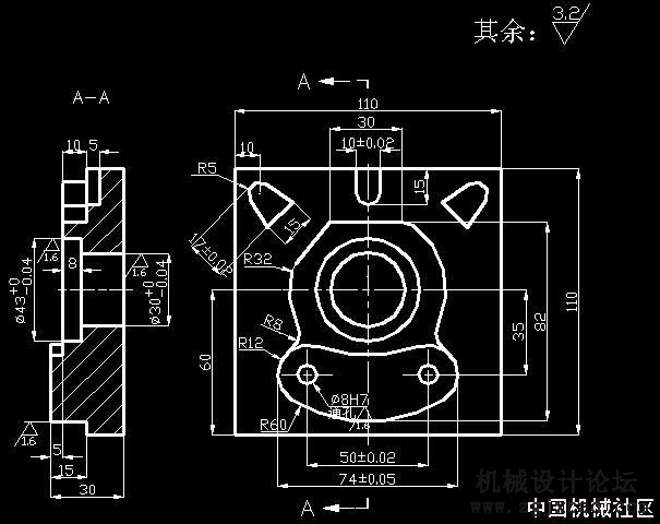

用FANUC0I系统如何编程用上海宇龙系统模拟加工此零件?

如果手工编程有点太麻烦,最好自动编程导入宇龙数控仿真软件进行仿真加工,另外毛坯是多大的

如果手工编程的话要做很多计算,麻烦哦!如果有条件的话可以在CAM上编程,这个很简单

那几个没有倒圆角的尖角怎么加工呢?好像需要线割才行吧

不好意思,没看清,那是两个外形轮廓

这个东西,2个兔耳部分,没有没有R
否则要电极继续加工的

这个应该是比赛的一个实际加工图,需要手工编程。应该说难度不是太大,把点计算出来用机床特殊功能加工出来,自己制定加工工艺。
