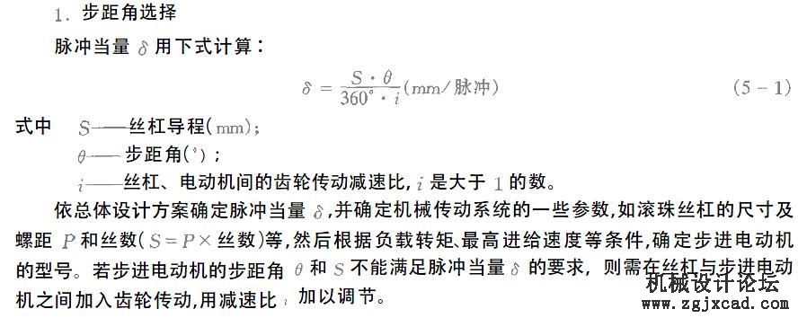

如:数控机床进给系统步进电动机的步距角为1.5゜;变速比为1:2;丝杆螺距为6,试计算其脉冲当量。
给出的标准答案为
但从《新编机床数控技术》一书中看到:
按此书中对脉冲当量的计算式进行上题的计算时结果不一致。
到底式中的传动比应该怎样理解??
还请高人指点!!!

两个公式都对. 没什么问题.
楼主应该得出一样的结果.
只是第二个公式考虑到了多头丝杠的导程的问题(S=P*头数或丝数), 虽然这种情况并不多见.

传动比没搞对,一个小于1所以乘,另一个大于1,所以除,

是不是当传动比大于1时,要用除的式子?
当传动比小于1时,要用乘的式子???

语文没学好,下面公式已经写了I是大于1的数,可以理解你的题目上是变速比2:1
