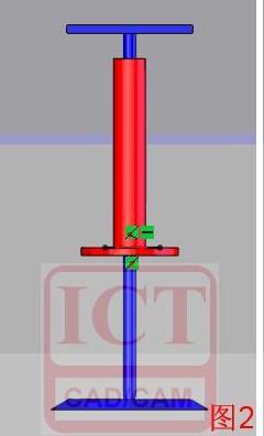

    1.在装配体中建一新零件,选择一经过轴心的平面,在其中一个弹簧接触面上绘制一条直线做为扫描轮廓,定义几何关系,如图2所示

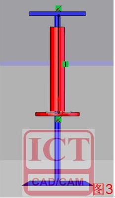

    2.再建立一个新草图绘制一直线为扫描路径,注意直线两端需要分别与上下两弹簧接触面建立重合关系,如图2所示

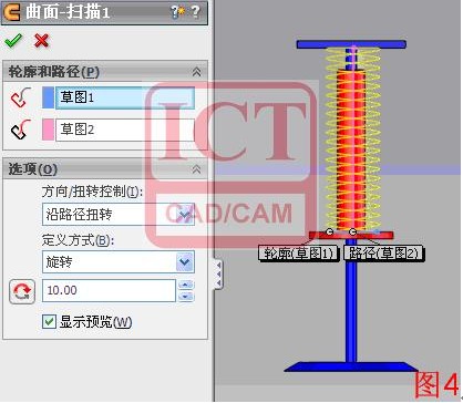

    3.使用曲面扫描命令,选择草图1为轮廓,草图2为路径,在选项中的方向/扭转控制中选择沿路径扭转,定义方式选择旋转10圈,如图4

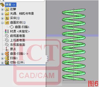

    5.将高出弹簧接触面的部分切除,如图6
    6.这样我们就完成了可弹簧的设计,我们将弹簧接触面的距离L变小,重建模型,这样弹簧就被压缩下去了,如图7示。

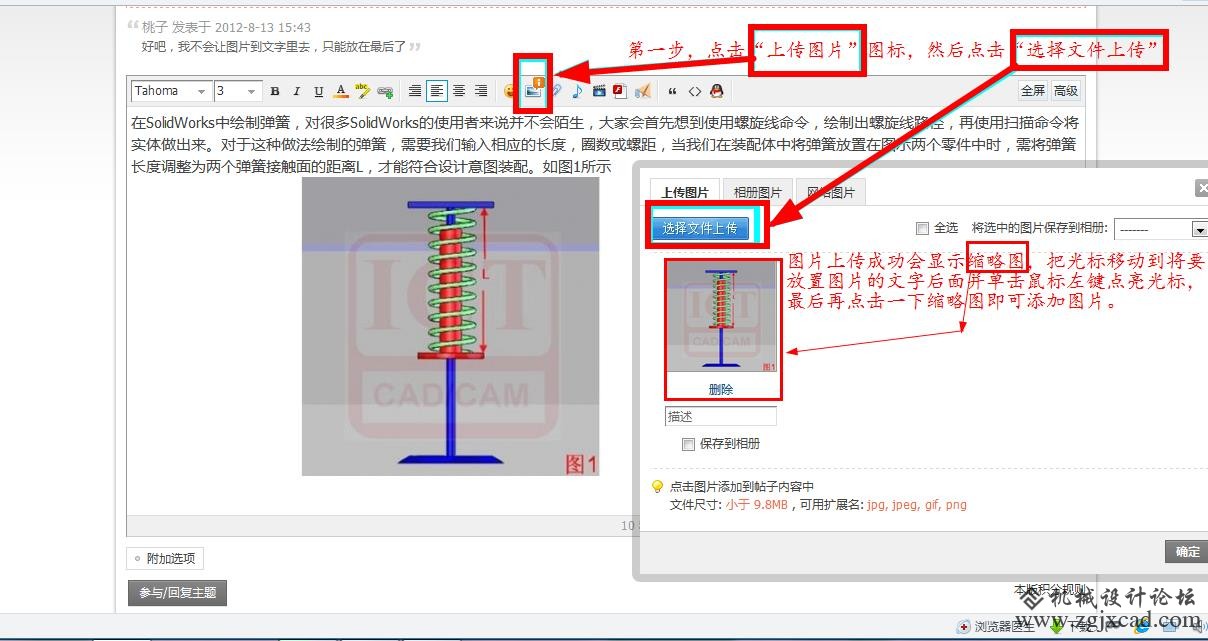

     楼主| 发表于 2012-8-13 15:43:50 | 显示全部楼层
    好吧,我不会让图片到文字里去,只能放在最后了
