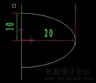

哪位大侠 帮忙用A类宏程序
编一下 这个椭圆
谢谢

发表于 2013-10-31 23:01:43
呵呵,我也不太明白!不过有两种方法可以做出来!一种是利用椭圆方程(带平方的那种),另一种利用三角涵数(即长短轴)
yuan6238
yuan6238
174
发表于 2013-10-31 23:02:21
换一句说,就是一种将Z轴设为变量,另一种将角度设为变量!z轴设为变量,变量加的值一般0.3的往上加,角度就可以1度1度往上加!

发表于 2013-10-31 23:03:11
O1234
G00X22.Z2.
G65H01P#201Q20000
G65H01P#202Q10000
G65H01P#203Q10000
N10G65H03P#203Q#203R1500
M98P5678
G90X#204Z#209F500
G65H83P10Q#203R0
G65H01P#203Q0
N20M98P5678
G01X#204Z#209F300
G65H02P#203Q#203R100
G65H85P20Q#203R#202
G01X30.
G28U0W0
M30
O5678
G65H04P#201Q#202R#202
G65H04P#213Q#203R#203
G65H21P#214Q#214
G65H26P#214Q#201R#202
G65H03P#209Q#214R#201
G65H02P#204Q#203R#203
M99
