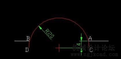

我用的是广数980TDA 系统
用G02 X_Z_R_ 发现车刀的轨迹是一个完整的半圆……
加工从A点到B点的圆弧
运行轨迹从C点D点……
怎样才能让车的轨迹是从A到B,而车刀不用多走那一段轨迹??
谢谢!

第一 设定A点X直径 Z的长度 设定B点的X直径
例如A点X50 R20 B点X50
G01X50
G02X50Z-20 R20

楼上Z-20是不对的,你必须要知道A点到B点的距离

按照阁下的意思编写程序……圆心是跟AB在同一直线上……
必须以CD点的直径编程,但这样编……走刀就多走了CA 、BD两段圆弧
我的意思是能否少走这两段圆弧,提高效率……

用CAD画出A。B2点的坐标点,直接G02走就可以了。

回复 6#
whyhhlj
不对啊……你跟3楼的不是一样么
whyhhlj 发表于 2010-9-2 16:34
我也这样想的

最有效,最直接,我同意楼上的说法 。
