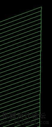

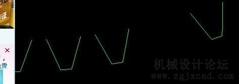

据我观察,论坛的毛利兄和凌晨一点兄对包络的研究是越来越接近了,估计就等着突破最重要的瓶颈了。我的瓶颈好像还有很多,嘿嘿,其中最重要的就是螺距问题。
在机床说明书中有明确螺距的定义:
运动过程中主轴每转一圈长轴移动一个导程。此时我们使用g32定位后使用了G3加F值进行了仿螺纹圆弧插补(刀具虚拟为一个点)。那么此时出现的螺纹是垂直于R值还是垂直于轴向(即同G32一样的每转长轴进给)?辩证这个问题的方法就是把在工件上走出来的这个“点”进行直线测量。如果点于点之间测量的距离都与f值相等,则证明垂直于圆弧中心。
那么包络蜗杆的难点思路之一即被攻破。
请各位高手指点一二。

据我所知,包络蜗杆的数控仿真加工 要VERICUT仿真才可模拟G3+F指令形成的螺旋刀路。研究这些对我没多大用,手头上的事都没做好{:soso_e113:}

我的思路是用MASTERCAM等距G3车削,经后处理产生N个精车外形程序后,批处理在各程序前后加上G32定位程序。呵呵,后来还是没玩了。这个不是我的长处{:soso_e112:} (加工这个程序是用2MM切刀,不知行不行)
