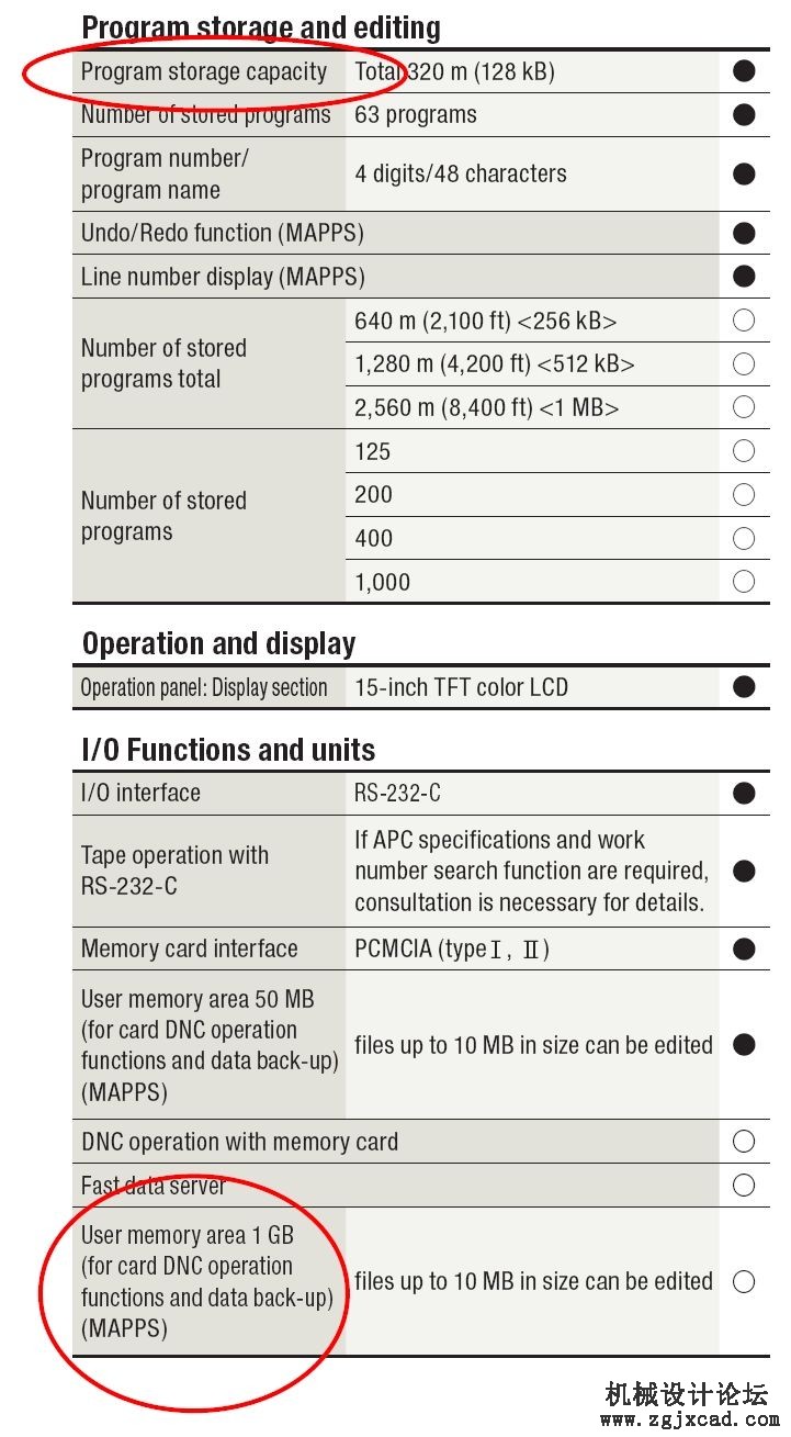

公司要买一台立式加工中心,正在选型中,我是外行,发现市场上各种主流的
数控
系统(FANUC,MAZAK,MORI,SIEMENS,等等)的内存都不大,有的只有128kb,感觉有点莫名其妙,虽说可以插一张1G的存储卡拷贝程序,但据说这个1G和那个128kB是两个完全不同的概念和用途,求各位大侠指点。

这是某数控系统规格说明书原文。

DNC表示在线加工,也就是一边传输一边加工。系统配置的确是比较小,你用CF卡扩展就行了

number of stored programs 你选200就行了,这样最多就可以放200个程序。但是一个程序至少有1k吧,所以你最多就放128个。
但是你加了CF卡,比如256M的容量,那就可以放很多内存大的程序了。

你用DNC一边传输一边加工就行啦。

数控内存是CNC进行数控运算时的内存,加工程序需要读到此内存中才能执行,但是现在很多的系统有外部的存储介质,象硬盘,CF卡等,可以存放暂时不用的程序,当用到程序中,再输送到CNC内存中。
