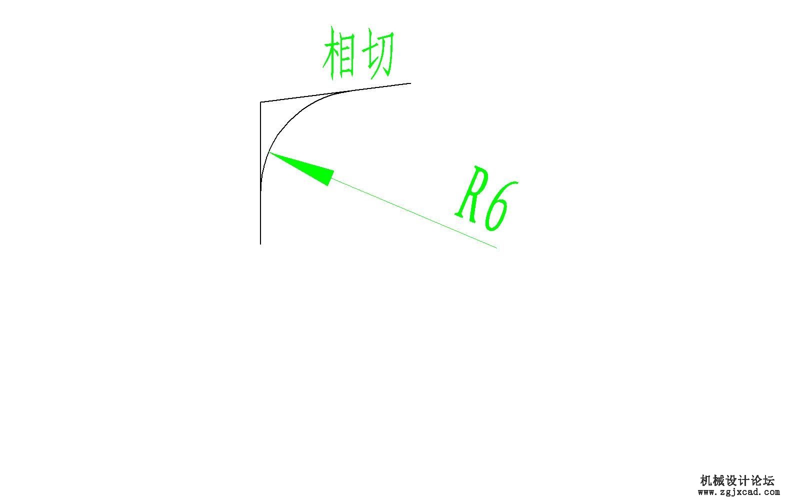

请问各位大侠们,小弟用GSK980TDa数车车圆弧时如图,为何出现在圆弧高起呢,床子才用了一年多,之前从未有过,这是怎么回事呢。请大侠们给治治啊,小弟在此谢了啊

建议检查刀片是否有挤压痕迹
建议换刀、换刀片试试

相切处有凸起吗?http://bbs.cmiw.cn/forum.php?mod=viewthread&tid=192385

是啊,相切处凸起,刀具是没问题的,没有挤压,精车余量不大,,其他尺寸都行,就是圆弧切点高起,

建议你在保证刀具完好装夹的同时,在检查一下圆弧的起点和终点坐标值,改动一下终点或起点值试试,多做几次调整会好的!直到你满意为止,我做这行有七八年了,这类问题见的多了..

系统参数没有设好,
一种是准确停再走一段
另一种前一段到后段程序自动过渡

这个问题我倒是经常遇到,我都是再重新画图,精确计算圆弧值

另处刀尖圆弧要补进去

另处刀尖圆弧要补进去

用Cad画出来标注,照标注的尺寸编程OK
