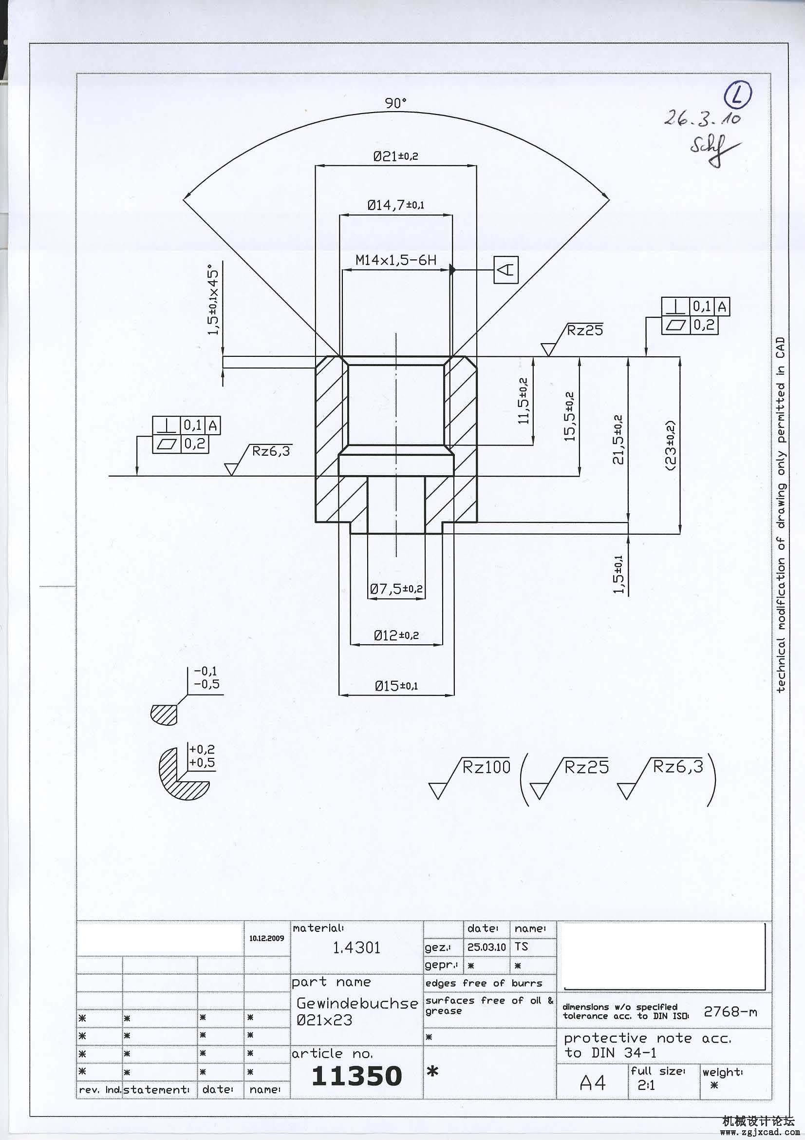

这份图纸,请各位朋友参考一下,如何加工更为合理,材料为304不锈钢,谢谢

精度不高,普车就行。

一次成型先做有螺纹的那头后面用割刀做在歌下来

这个产品很简单,楼上正解

共一万件,没什么精度,主要是不锈钢,割槽选什么刀具比较好,请给予参考,谢谢

你准备用什么机床做

西安宝鸡,夹头30的。

高钴高速钢

精度不高,买有涂层的刀粒
