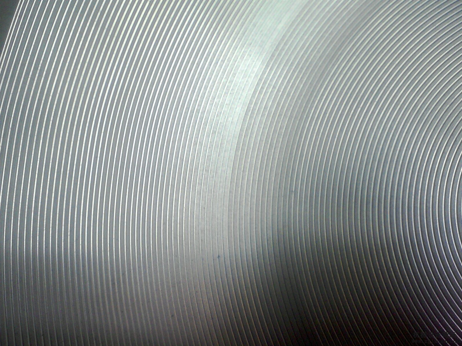

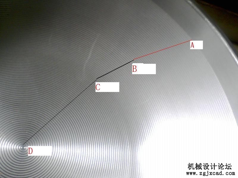

说明:AB,BC是较大圆弧,CD是平面,牙距F1.8mm,牙沟宽0.2mm,牙顶无尖,是平面,宽1.6mm,牙深0.1mm
螺纹起点A的切线方向与底部平面夹角为115度
要求:A----D所有面的牙距,牙顶面宽,牙深,牙沟宽匀称,保持一至,至少眼看不出不同点.

你这只能算得上端面螺纹,车法很简单,直接用G1就可以搞定。最好是用G32。

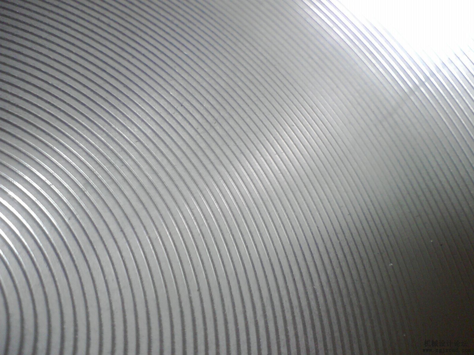

有兴趣的朋友可以试车下,看看侧边与底面的纹路是否一致!!!

只要编程的线路连着走,就基本上一致。

G1+G2+G99

刀侧与刀尖车的效果是不会一样的!!!!
