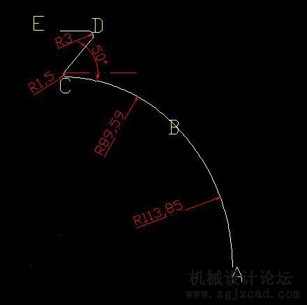

说明:A-B-C-D-E一刀车难点提示:车削过程是刀尖右过度到刀尖左,再过度到刀尖右,50度倾斜与R3的倒圆角精度控制. 可能对新手有点难度

A为起点!!!
E是终点!!!
给新手练习下!!!
刀粒VCGT160408

高手啊,指点一下大于180和大于270倒圆角的问题?

车削?这个图有些看不懂?

一把球状的刀就解决啦!

是数控车,A是原点!!!!!
