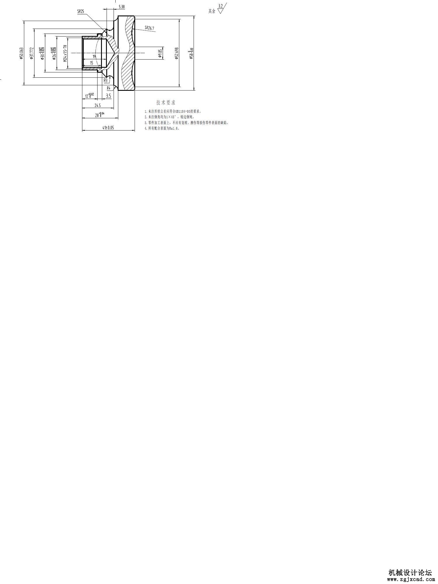

这张图的右端面程序怎么编写,用fanuc系统

你这图真小~弄张大点的来看看

你这个件 不难车呀就是一个端面槽嘛

这个件 算是比较大的件 了 端面上的那个圆弧槽也不小 而且比较浅 用一把尖刀直接走圆弧就可以车出来

用一把螺纹刀,横着装刀,编个端面程序就行了

端面上的那个圆弧槽可以用一把内孔到来钩
