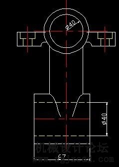

这个零件在三菱加工中心做,有第四轴。怎么编程啊,加工直径40的两个孔及两个端面

这个应该在4轴的卧式加工中心上加工的吧

要求一次加工吗
那可能只能用四轴的卧式加工中心

我看啊 就是个浇铸件吧 用钻床好了 何必那么费劲显摆捏

用四轴加工中心怎么定位和加紧呢!
不好定位哦!

我看见过立式加工中心上先加工一个孔和端面,然后通过将固定工件的夹具体一起翻转90°的装置,再加工另外的那个孔和端面。

根据图纸上的要求何必上加工中心呢????????

就一边图纸! 能不能详细点啊
