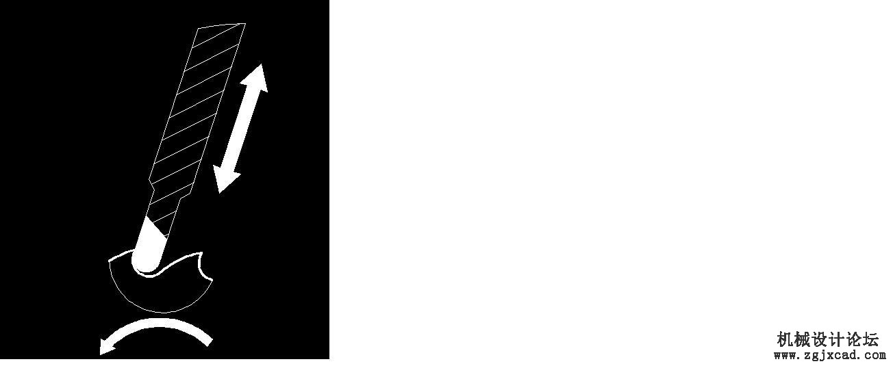

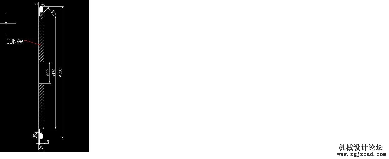

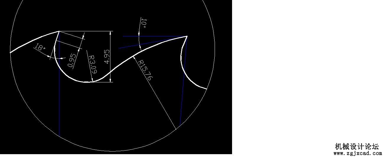

CBN砂轮圆弧形刀头相对于不规则曲线的磨削轨迹方程(圆弧的半径小于该曲线最小曲率半径) ,该曲线分三段,每段有各自方程组 。
求CBN砂轮运动轨迹方程。谢谢大家指导~!!!!!

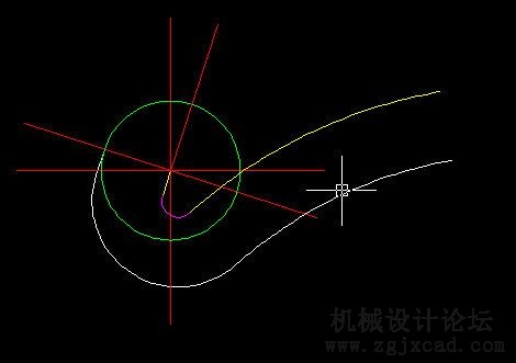

在cad中做出刀齿的曲线,然后以砂轮半径做等距线不就是砂轮的运动轨迹吗?
工件的转动和砂轮的往复运动应该是联动的吧。不知道工件是不是匀速转动,应该是间歇转动吧

回3楼了解这个轨迹方程的目的是想编写这段程序到数控系统里去使砂轮的往复运动配合锯片的旋转运动在程序控制下磨出标准的锯片齿另附 我想我问的只是轨迹方程用这几个 图应该能把我想问的表述清楚了

回4楼锯片齿参数按某些规律变化包括其前角 后角 齿距 齿深都是变化的
所以按您意思用成型刀一类的想法应该是不成立的
另说明 砂轮的往复运动和锯片的旋转运动的驱动源都是由伺服电机控制

有点意思啊,什么系统的?这个必须用宏程序来解决!!!!!!
