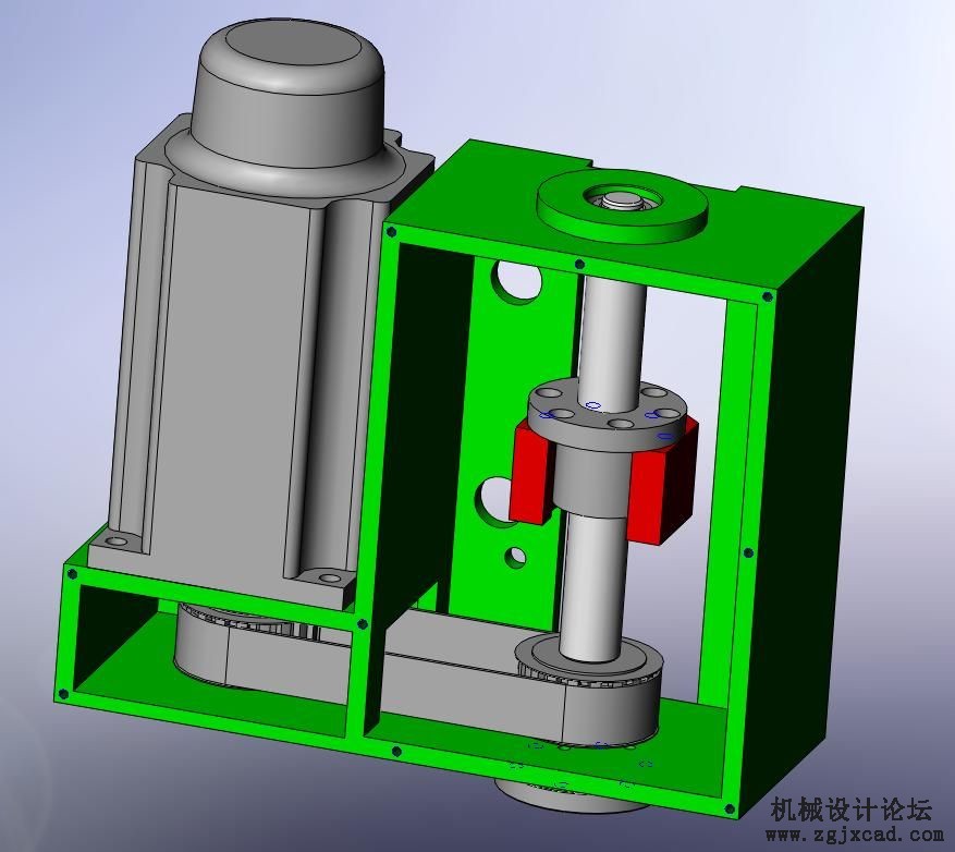

感觉精度达不到要求、各位大侠给点意见
谢谢

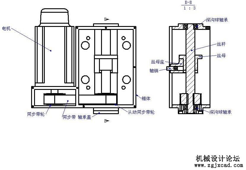

你不是说简易的么?又说精度!我觉得精度靠装配可以调整,但是机床刚性和床身加工精度就决定了它的精度!

由于是普通铣床改装、机床刚性是无法改变的,所以只能在装配和结构上尽可能的提高加工精度,我设计的轴销是螺纹锁在主轴上它和丝母座式紧配合的、我觉得就这儿的结构不是很理想。是否还有更合理的结构?
敬请指导

说实话看图不是很清楚~你是说螺母和丝杆有间隙么?你用销子锁,这个销子没看出有什么用!一般精度好点的是用双螺母,2个螺母之间有约2MM间隙,2个螺母和螺母座之间用键的。然后有1头螺母是带螺纹的,这里是锁螺母和调节间隙用的。可以控制在0.01MM内,也不能太紧。说的不太清楚,你最好网上搜索双螺母的滚珠丝杠,看了资料该明白了吧,买回来只要调节一下松紧就可以了。
轴承一般不用深沟的吧,数控车都是“向心轴承”(轴承名称忘了~是那种轴向可以锁的,越锁轴向间隙越小的那种)用2个做1对就可以锁轴向窜动。(使用时候有方向的,注意一下)

谢谢各位了、系统是用广州数控的、其他两轴只是用同步带连接伺服电机、就只Z轴比较难搞定、4楼说的是用角接触球轴承、我也考虑过、不过这种轴承只接受轴向负载、我也就选择普通轴承了、可能考虑的不是很全面

需要用角接触轴承,z轴需要配重平衡,电机要带抱闸

LZ你的这个设计没有导轨,丝杠旋转带动丝母运动精度肯定不高。
要想提高运动精度必须增加导轨或导柱。

角接触球轴承和深沟球轴承共用啊,这是我个人考虑的,还请指教!!
