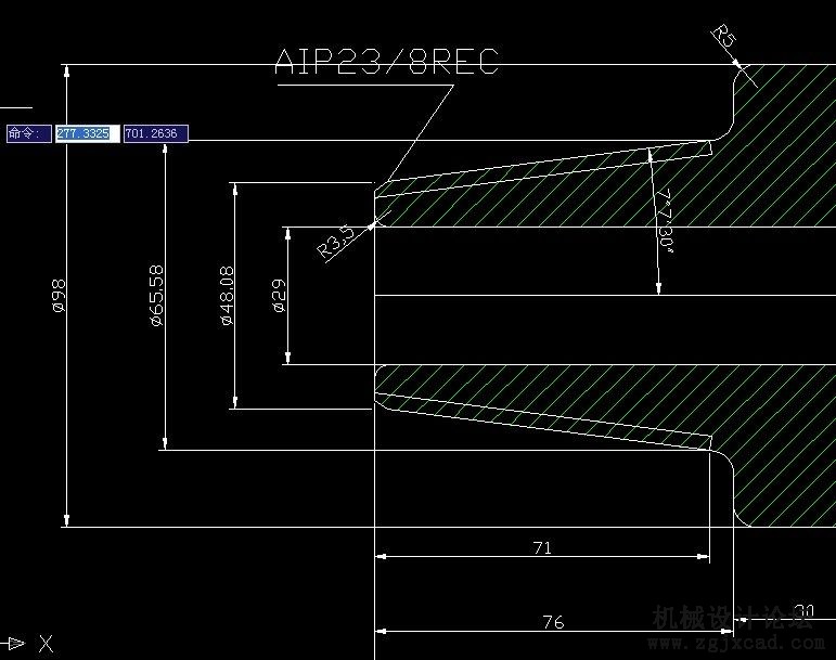

哪位大侠知道车2又8分子3的锥螺纹啊!那个G76的X要怎么取值啊!!
希望高手能帮一下小弟啊!在些谢过了!!

终点坐标即可 起刀位与R数值要搞对

不要被图误解!终点就是罗为最终点!

g76xz-71 r- x就是螺纹长度71处得 小径值!~!~! 要注意R的使用r 应该是负值 是大端直径减去小端直径除2 不要忘了带上负号

GO X50 Z4
G76 P020160 Q50 R0.1
G76 X67 Z-72 R? P1300 Q450 F2
