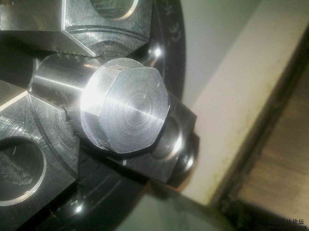

2010dengkai
2010dengkai
412
发表于 2013-10-31 22:45:48
cqdujun 发表于 2011-6-20 09:33
欢迎邓凯大师把车六方程序共享出来
或给个链接
看嘛,这也算6方吧,只是不标准哈。
战神弟弟
战神弟弟
37
发表于 2013-10-31 22:46:41
2010dengkai
的帖子
您好,请教下六边形的编程加工思路
gnimiat
gnimiat
22
发表于 2013-10-31 22:47:26
2010dengkai 发表于 2011-6-21 19:14
看嘛,这也算6方吧,只是不标准哈。
大师就是大师........
