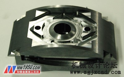

在数控铣/加工中心试件中,有的试件外形借鉴了某些航天产品零件特征,有的试件具有模具产品中的滑块和镶件结构特征。试件加工项目有平面、腔槽、孔类、配合加工在试题中都有体现。特别是配合加工,每套试题都有两种以上配合,其目的是考察选手对数控加工互换性的理解。加工精度在试题中也加大了考点,有对基准尺寸精度;有孔间距离精度;在配合精度中,既有自加工配合精度指标,也有和已成形尺寸的配合精度,现实加工工艺中都有类似做法。部分零件见附图。
