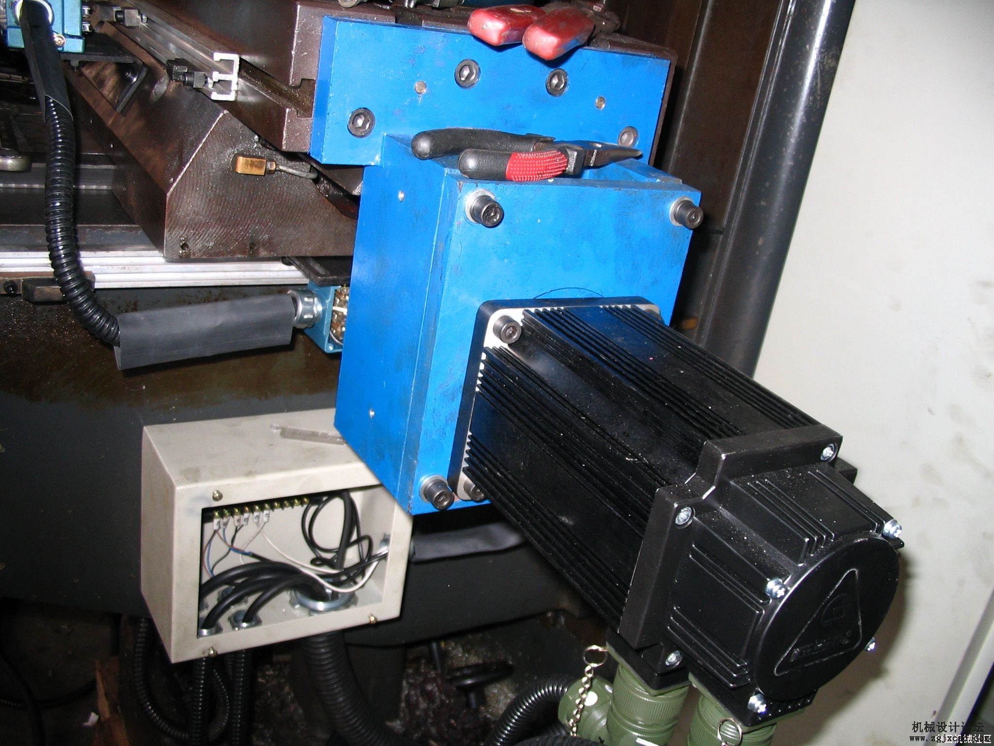

发表于 2013-10-31 22:38:36
这是X轴用的是6N/M的伺服电机.

发表于 2013-10-31 22:39:25
这个是Z轴用4N/M伺服电机

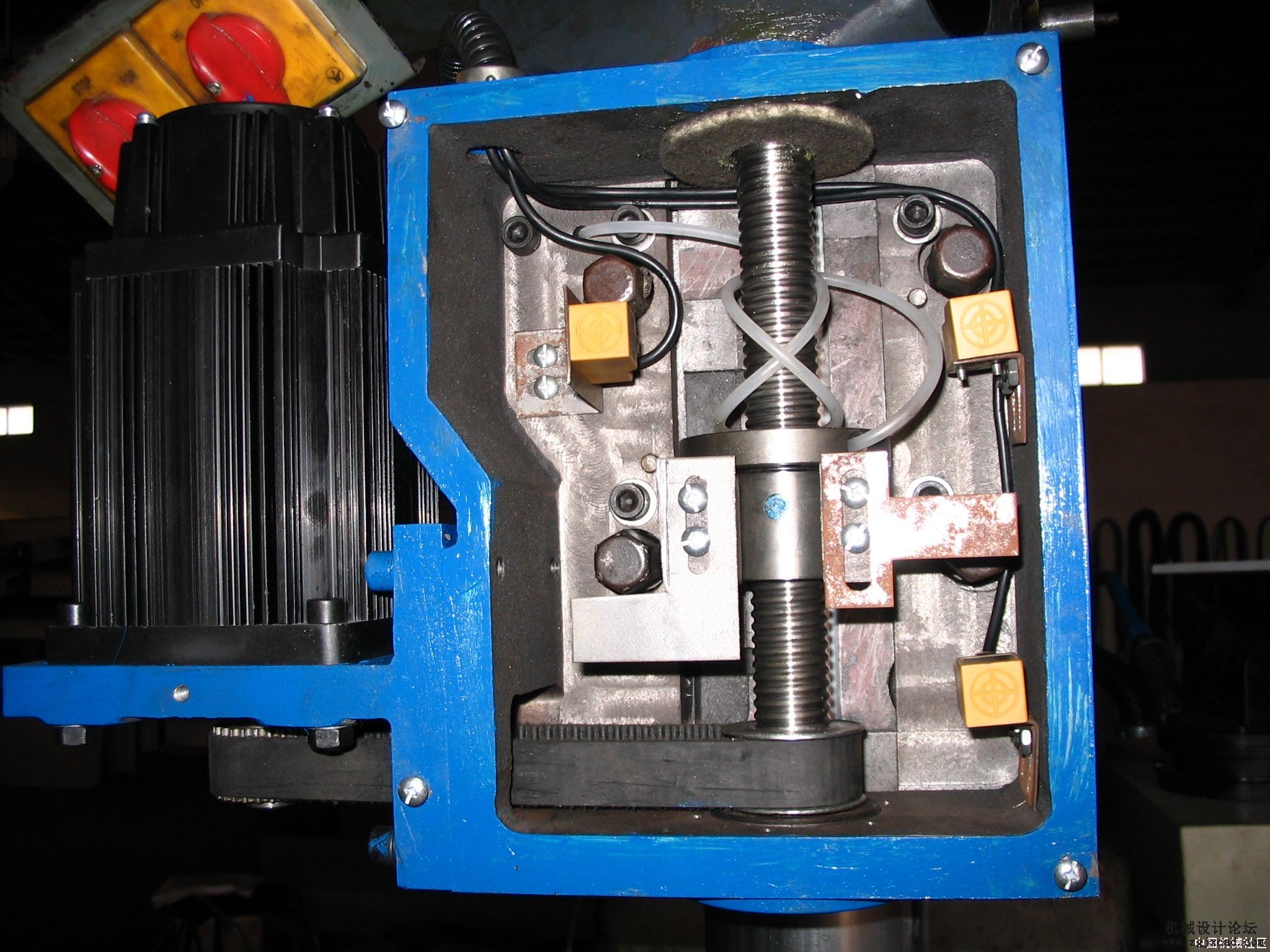

发表于 2013-10-31 22:40:07
Y轴的机械改造部分,同样用6N/M的伺服电机,丝杆用导程6的滚珠丝杆.

发表于 2013-10-31 22:40:57
真不错。
第二张图片从箱体一头绕过滚珠丝杆进入螺母法兰座的“白色软管”是什么?有何功用?

发表于 2013-10-31 22:41:46
那是滚珠丝杆软油管

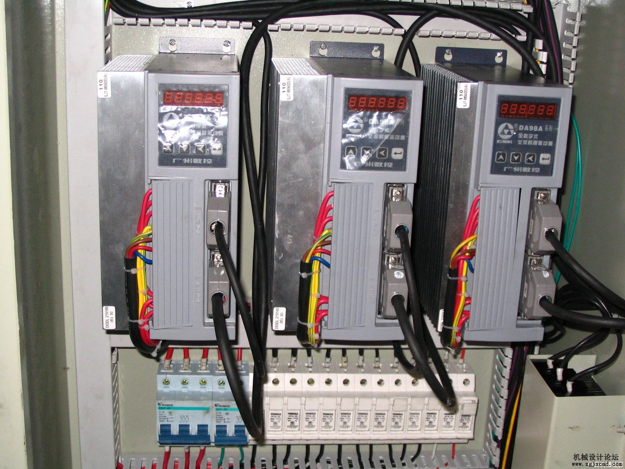

发表于 2013-10-31 22:42:35
三轴驱动器

发表于 2013-10-31 22:43:16
长见识了,还有这样的润滑方式,一般都是通过油嘴向螺母内腔填充油脂然后密封来润滑的。
该铣床的定位及重复定位精度能达到多少?
