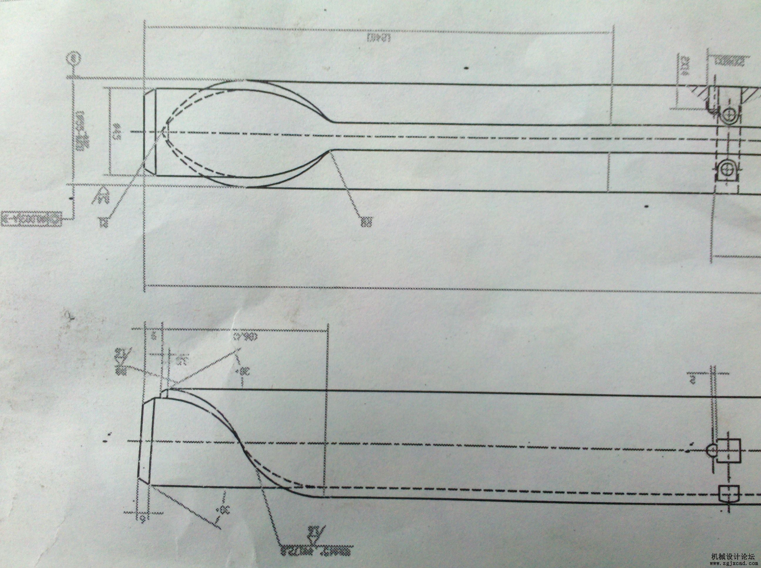

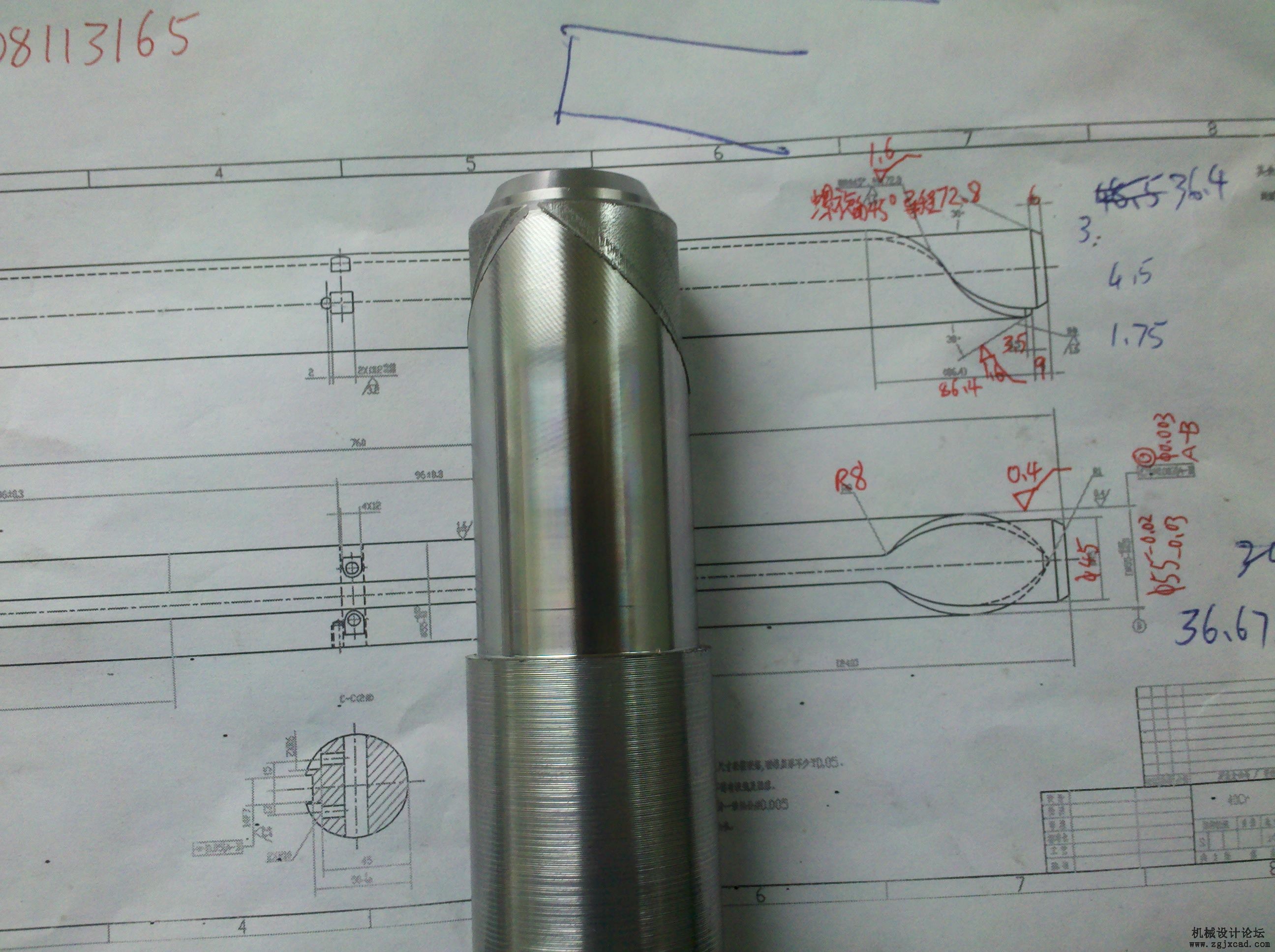

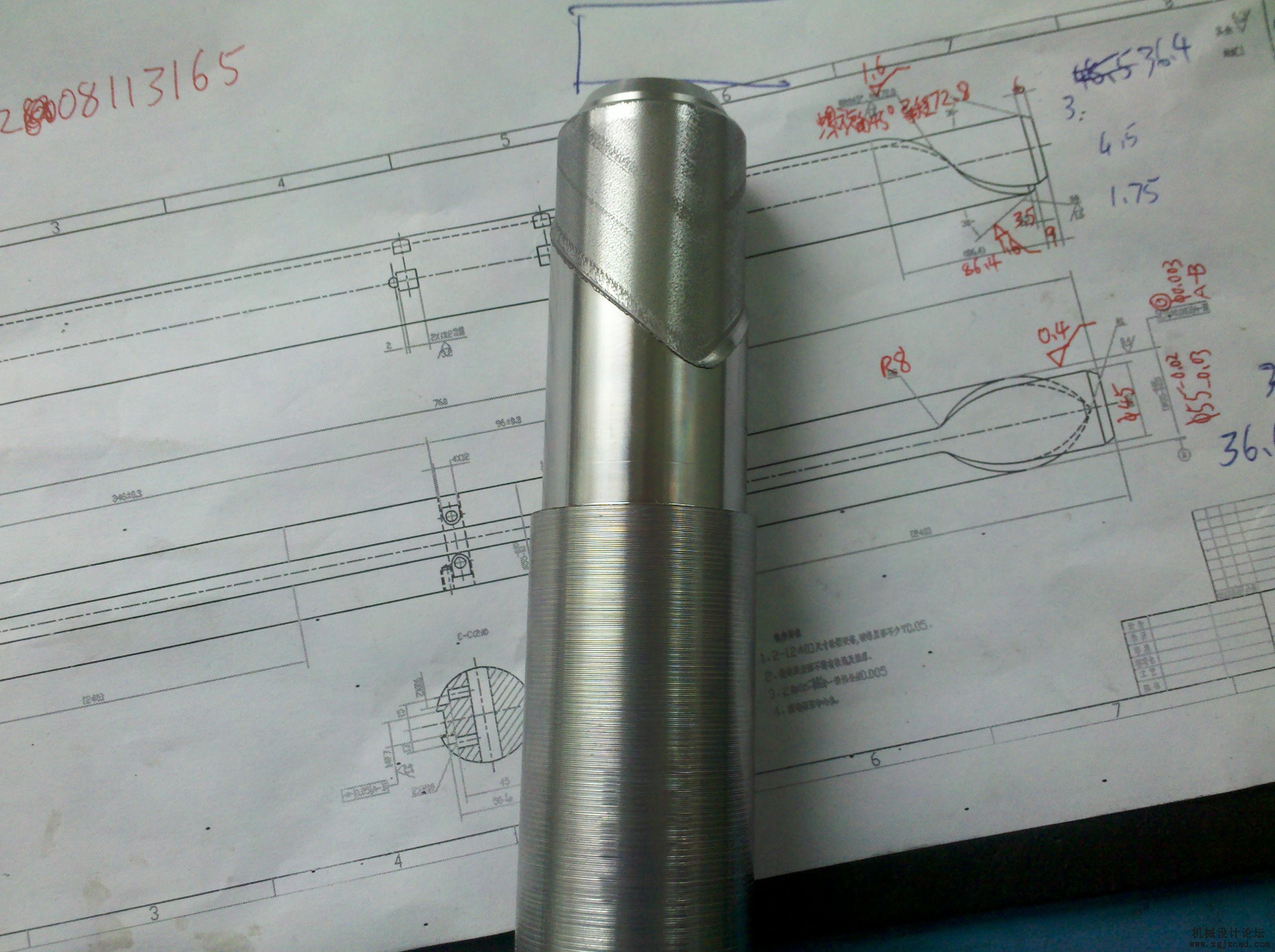

在公司里呆了一个星期未回家,因为公司接了一个单,很是让老板纠结,是一个要4轴 CNC才能加工的工件,可这是一笔大单,也关系到到公司颜面问题,于是一个星期后便有了这个试制品出现了

这个样品是尺寸减半做到,只是看思路正确否

这个用螺纹指令Z向偏移,一点一点吭过去~思路应该是这样~~不过难度肯定是有的~

看你前段表面 因该是非正常切削啊 ???

还是用四轴做吧,你这样只是做个样子 不是看着像就行了!

类似于八字油槽加工方式,z向负方向慢慢偏移。
