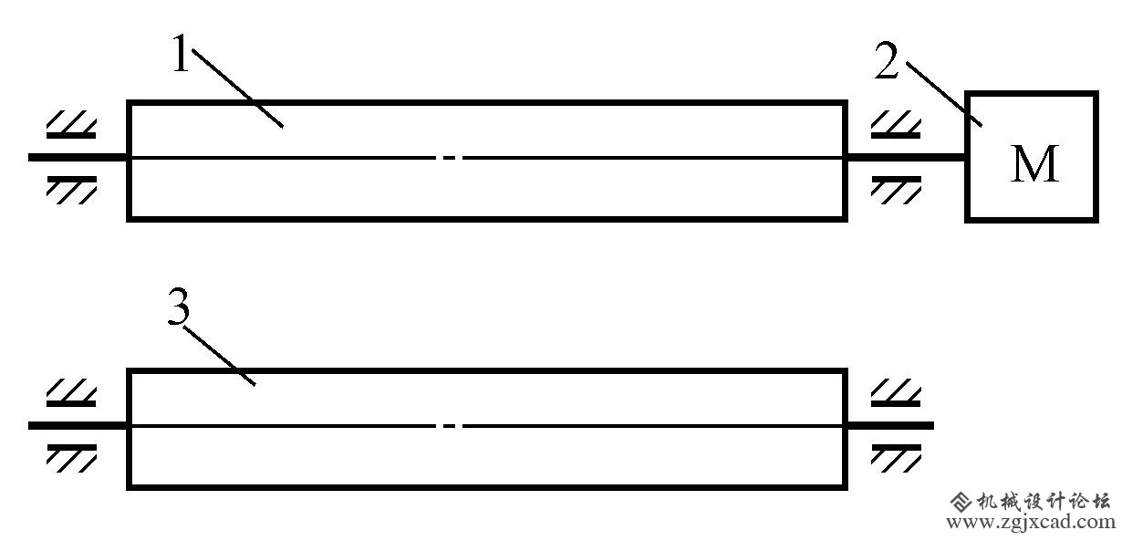

    长轴式滚轮架
           滚轮沿两平行轴排列,与驱动装置相联的一排为主动滚轮,另一排为从动滚轮,也有两排均为主动滚轮的,主要用于细长薄形焊件的组对与焊接。
    长轴式滚轮架
    长轴式滚轮架
    1—从动滚轮 2—主动滚轮 3—驱动装置
    有的长轴式滚轮架其滚轮为一长形滚柱,直径0.3~0.4m、长度1~5m。筒体置于其上不易轴向变形,适用于薄壁、小直径、多筒节焊件的组对和环缝的焊接。
    长轴式滚轮架
    长轴式滚轮架
    1—主动滚柱  2—驱动装置  3—从动滚柱

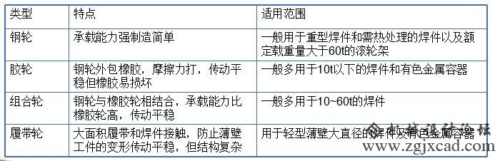

    滚轮是滚轮架核心部件
    主要有四种类型,其特点和适用范围见下表
    滚轮
    滚轮

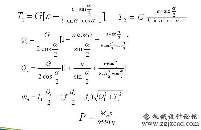

    驱动方式及驱动功率计算
    驱动方式及驱动功率计算
    驱动方式及驱动功率计算
    焊接滚轮架基本采用直流电动机驱动无极调速,其滚轮线速度一般在6~90m/h之间,由单边驱动滚轮受力状态可推得一组重要公式
    中心角的选择
    中心角的选择
    中心角的选择
    选择合适的中心角有利于工件的稳定和传动的均匀并可降低滚轮的支反力和驱动圆周力节省能源消耗

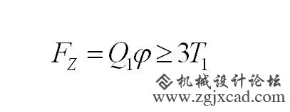

    附着力的校验
    为防止工件在滚轮上打滑,还应对附着力进行校验
    附着力大于等于3倍的主动轮上圆周力
    附着力大于等于3倍的主动轮上圆周力
    附着力大于等于3倍的主动轮上圆周力

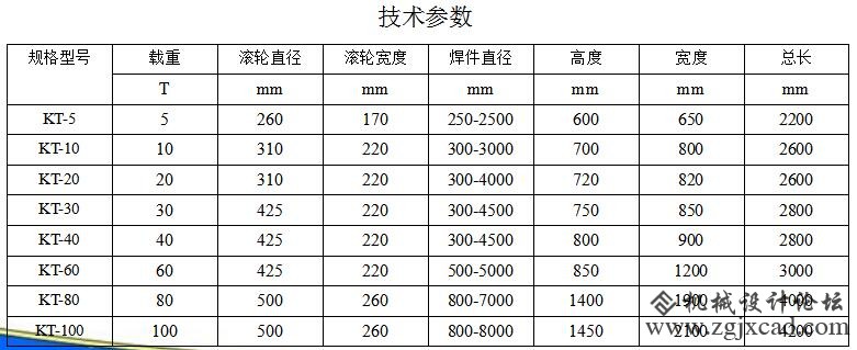

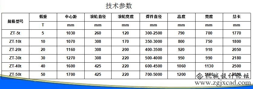

    焊接滚轮架产品类型
    自调式滚轮架系列
    自调式滚轮架系列
    自调式滚轮架系列
    自调式滚轮架
    自调式滚轮架
    倾斜自调式滚轮架
    倾斜自调式滚轮架
    倾斜自调式滚轮架
    KT双驱动可调式焊接滚轮架
    KT双驱动可调式焊接滚轮架
    非自调式焊接滚轮架
    30T可调滚轮架
    50吨滚轮架
    100吨滚轮架
    250吨滚轮架
    300T滚轮架
    500T滚轮架
    不锈钢桶体滚轮架
    椭圆工件滚轮架
    特种用途焊接滚轮架:主要有升顶式装配滚轮架和防轴向窜动滚轮架
    特种用途焊接滚轮架
    特种用途焊接滚轮架
