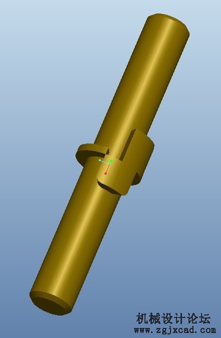

谁又没做过这样的零件?请高手指教。

這個是不是應該用車床動力頭加工,或是加工中心

如果凸台内凹部没有R的话,很难铣出来的。

普通设备的话可以先用车床车成台阶轴,然后再用铣床安装分度头铣削就可以了,在一个方法就是用四轴加工中心加工,或者用复合车削中心也可以加工的。

楼主既没介绍什么材质,也没说派什么用途,貌似直接成型的。

想了一下,动力头加工也不好做,是直角的。

材质SK5。光纤接头类的。

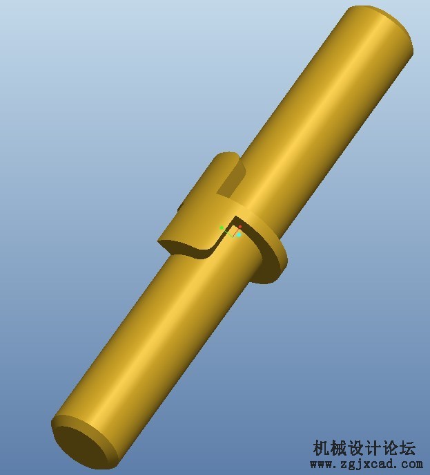

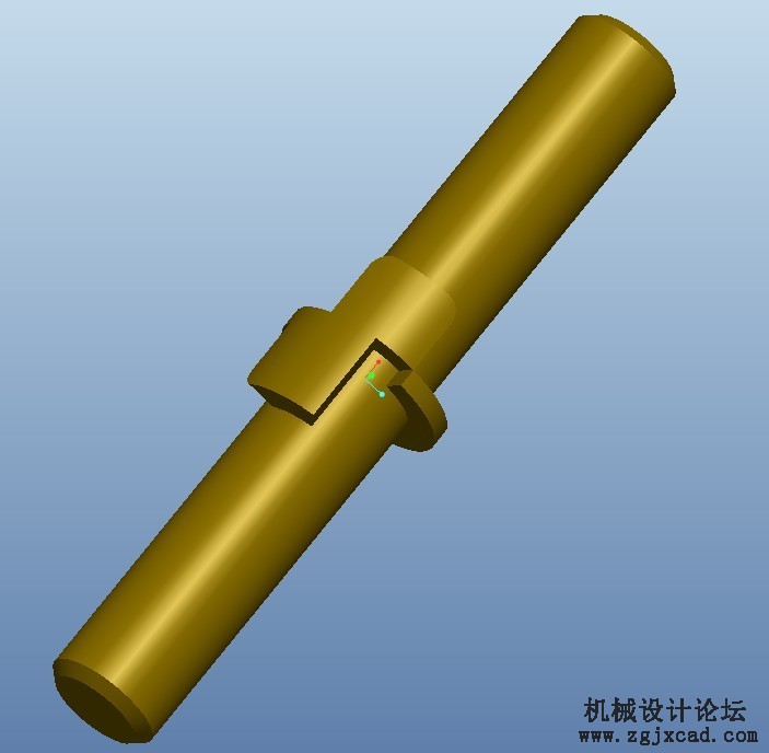

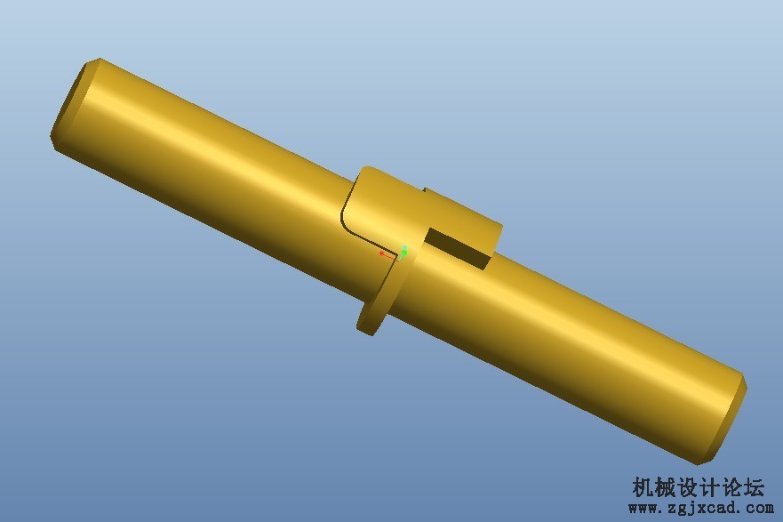

仁兄,凸台是直角的,有一款里面还有一个槽。
铣的话是圆的行不通。介绍一下加工方法,和刀具

这是两款产品,一款多了一个槽。有点类似。
