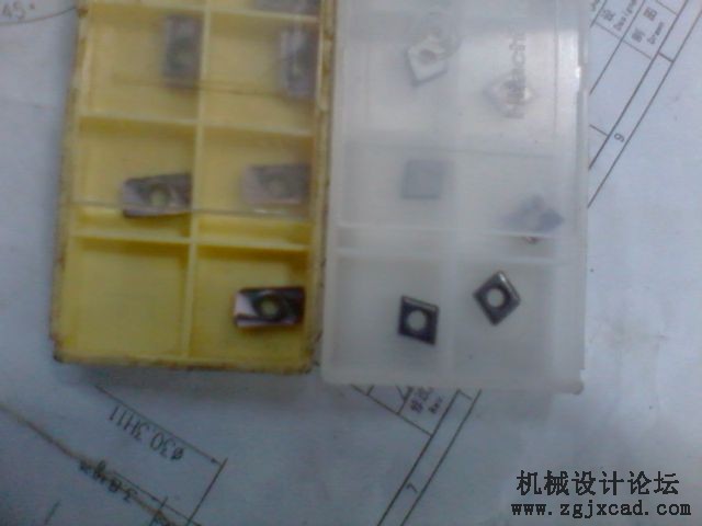

请问这两种刀片适合什么材质钢板的切削, 转速多少走刀多少?能用于切割不锈钢的吗?需要加水吗? 本人新手谢谢啦!

看包装是切钢件点刀片。

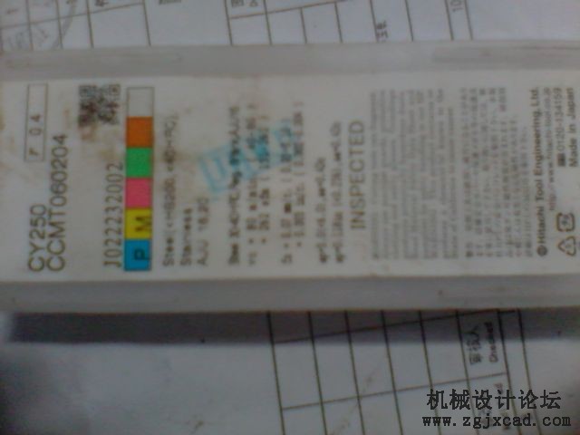

可以加工钢件和不锈钢,日立的盒子上有参数。

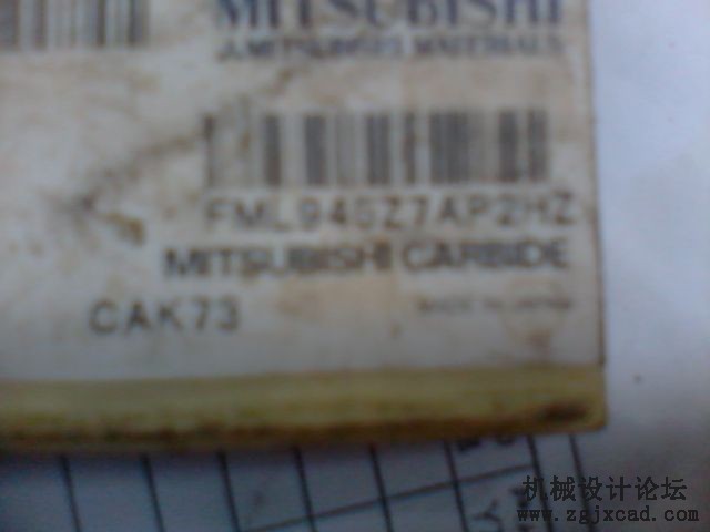

你的照片拍的太烂了{:soso_e197:}

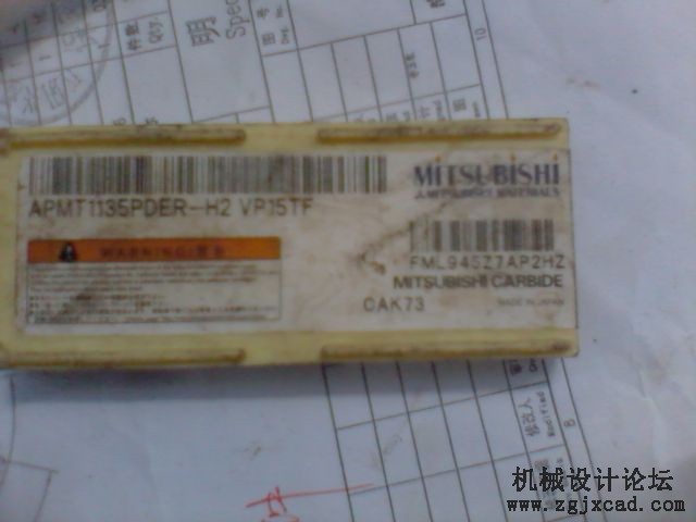

三菱的刀片盒子上没有参数,你先按照80~100m/min的线速度,0.08~0.12的每齿进给速度,切深2~3mm的切深试试。
日立的刀片你刀片盒子上有参数,自己看下,看不懂的话拍清楚些传上来,我给你解释下。

VP15的 可以的 。。。。

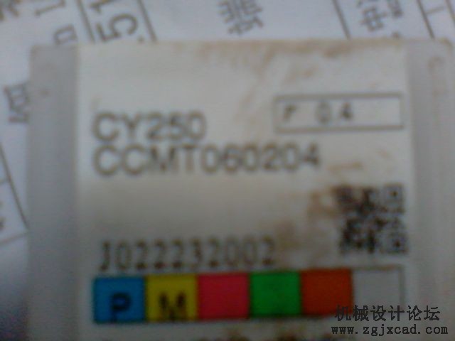

CY250
CCMT060204
这个只写了加工钢件的切削参数,不过也可以用来加工不锈钢。
