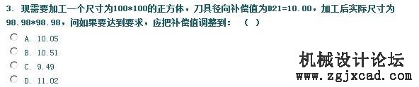

请问高手们这道题答案选B还是D?

选D吧,刀补里补的应该是直径值,就像车床一样,小多少,补多少

我也想弄明白,车的工件小了,刀补 里 到底是应该 加 还是减?

应该是10.01

正方形,是銑加工吧,應該是B

兄弟:你确定车床上的刀补是直径补偿吗?

那铣床和车床的刀补是不是一样的 啊?都是直径?

学习中。。。。。。。。数车是刀补是直径补偿
