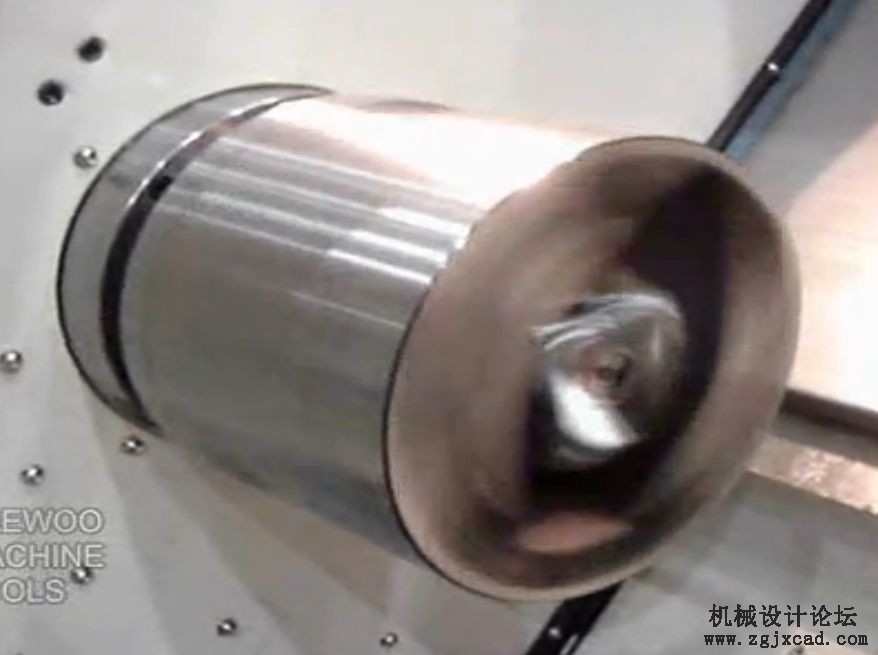

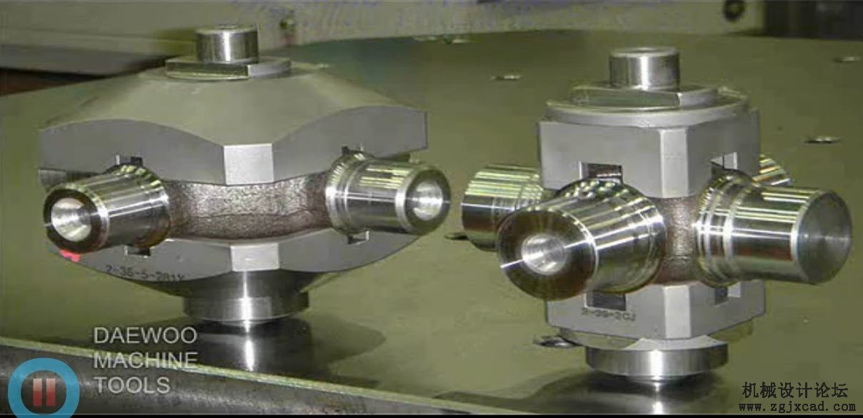

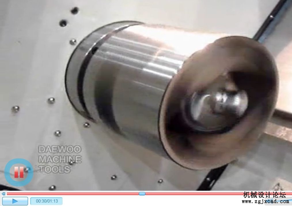

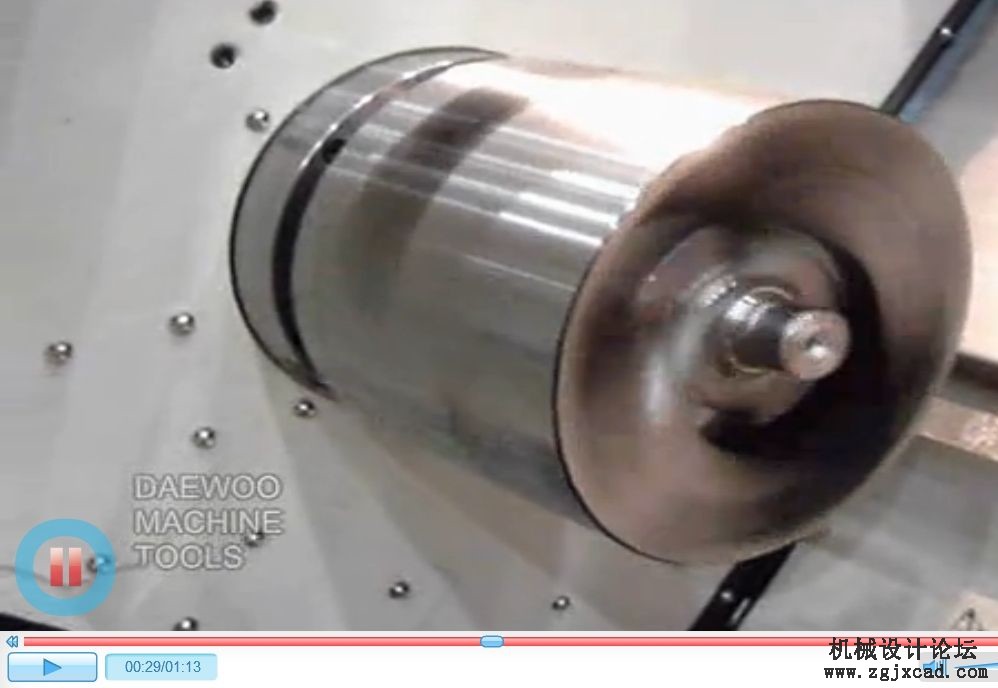

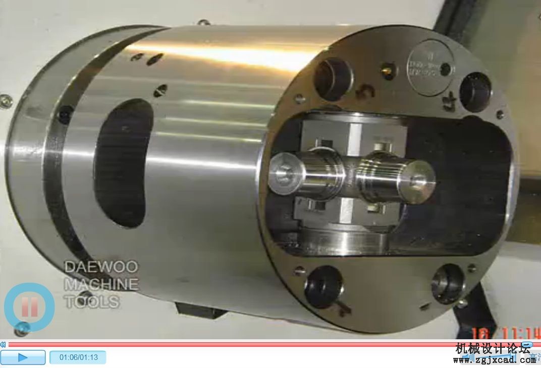

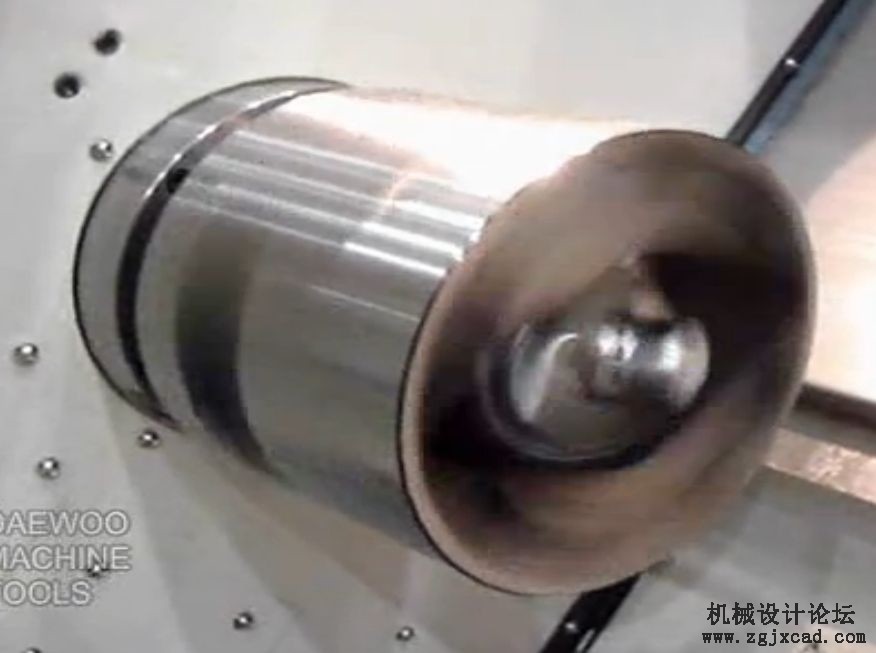

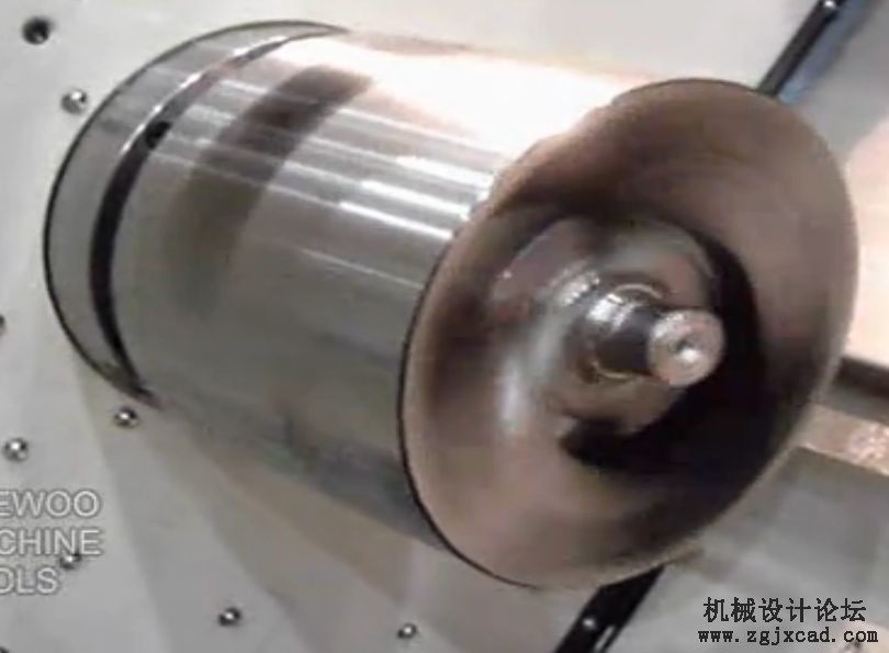

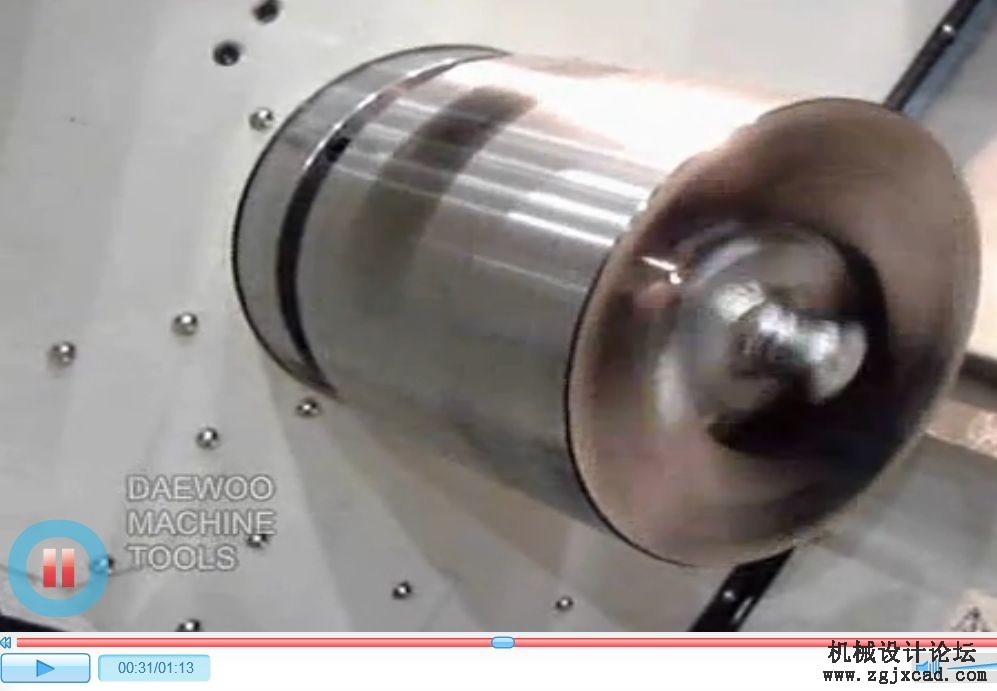

看看截屏
外观结构:
夹具旋转中换十字轴向:

里面应该有机构支持它转位的
张聋子
张聋子
310
发表于 2013-10-31 22:27:00
俺猜想;里面转位是否利用陀螺仪的原理,但精准转到四个加工位是怎样实现的?
LIAOYAO
LIAOYAO
232
发表于 2013-10-31 22:27:36
下面有液压缸,使能夹住十字轴和更换夹具;
上面有液压驱转,锁销定位。
夹具座有圆孔定位配合沟槽定向;夹具更换相当简便。
