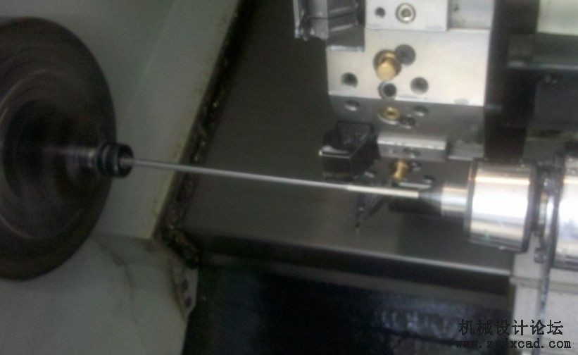

直径6 长度210 材料304保证两头中间直径差在1丝内 ,油压顶尖, 不用跟刀架, 公司要求以车代磨。

发表于 2013-10-31 22:21:53
onelee 发表于 2011-6-19 16:55
直径6 长度210 材料304保证两头中间直径差在1丝内 ,油压顶尖 不用跟刀架 公司要求以车代磨
顶尖是往后拉的
其他的东西慢慢试就出来了

楼主
发表于 2013-10-31 22:22:51
是顶,如果是后拉就爽了

厉害,怎么车出来的?

发表于 2013-10-31 22:27:54
onelee 发表于 2011-6-19 17:40
是顶,如果是后拉就爽了
厉害
顶我就不知道咋做了

发表于 2013-10-31 22:28:35
说实话,正确的工艺是该用跟刀架,后拉,我就只有个顶尖,没有办法,将就下了,效率低下,也就当个练手的玩玩
