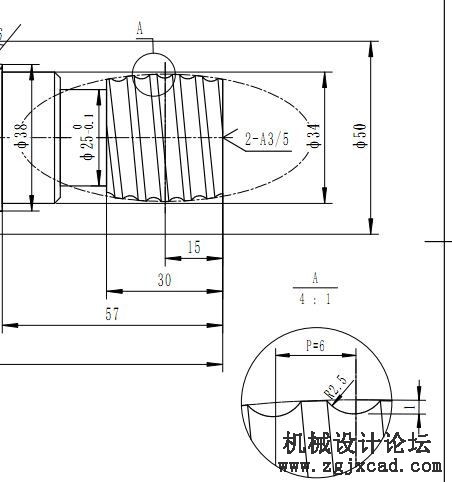

哪位高手能够提供这个螺纹的程序啊

发表于 2013-10-31 22:23:08
1.G32定位,后跟椭圆轨迹,进给值为螺距(牙型用直线逼近、或者成型刀);
2.用G32代替G1逼近椭圆,进给值为螺距(牙型用直线逼近、或者成型刀);
3.软件可做否?没用过软件编程
没想到了{:soso_e129:}

发表于 2013-10-31 22:23:44
进给为螺距+椭圆Z方向变量,以前宏程序编过,多年没碰了

发表于 2013-10-31 22:25:07
{:soso_e103:}你是要成型刀R2.5加工还是尖刀加工或用R2 加工

发表于 2013-10-31 22:26:36
用R2.5的球头刀,直接走椭圆路径就搞定了,何必那么麻烦?
