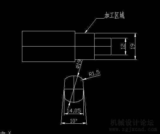

请问一下加工中心高手:
由于产品很长,不能立起来加工,所以加四轴加工中心横着加工,但我拿到加工店里,说不能做,我一直想不明白为什么不能做,不就是三轴联动吗,不什么不能加工,Z轴 A轴 X轴,求解。

发表于 2013-10-31 22:21:08
多长,卧加也不行?

发表于 2013-10-31 22:23:42
普通的三轴立式加工中心,配一个分度盘、手动卡盘、手动顶尖就可以加工了

发表于 2013-10-31 22:24:37
这个铣不出来吗,有分度贺怎么加工都行呀。

发表于 2013-10-31 22:25:23
一台铣床都能摇出来啦

发表于 2013-10-31 22:26:01
看你的图没标精度,外圆车出来,拿到普通铣床上铣2个面就行,上四轴浪费

发表于 2013-10-31 22:26:44
这图纸,长度尺寸没有,截面标记也没有。没有搞清楚要加工什么。

发表于 2013-10-31 22:27:30
感觉车铣复合加工中心更容易做,第四轴做也没问题
