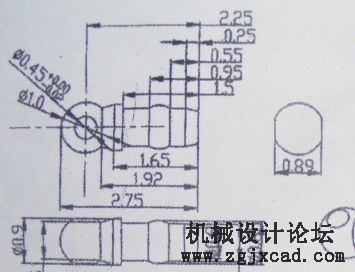

急需要加工 长2.75mm,直径1MM 铜件。求能做的朋友联系。qq 465156180

一般的 数控车床就能做

这个估计工价略高结尾那扁圆还需要铣钻如果量多的话 建议你问问精密铸造看看

车洗复合机 干吧 主要是价格

后面那圆要铣再钻,用走心机做很好!看你单价多少!

用自动车加工,我有朋友可以做
