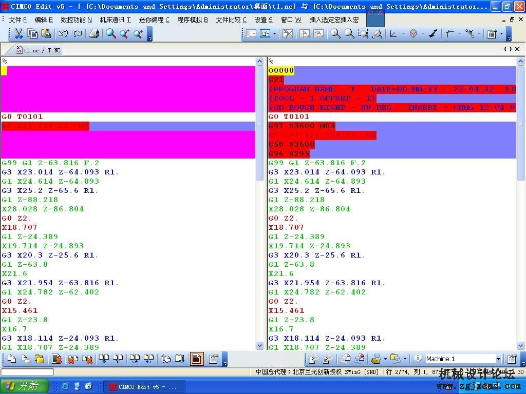

MASTERCAM数控车后处理,针对国产系统。绝对原创!先看处理结果,有图片为证

这是另外一种方式的后处理,绝对原创。经过简单修整 即可针对所有MC后处理。所有国产数控处理。本不没想放上网。因为我手工删除修改达五年之长,才发现利用批处理这方法。

把以上文字复制到记事本,另存为.bat  你要处理的程序保存为T.NC。然后双击批处理,即产生一个T1的文件。

搞不懂,处理后的文件和之前编的文件一样啊
