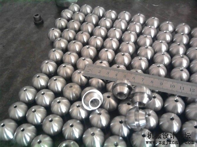

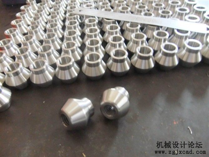

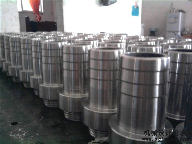

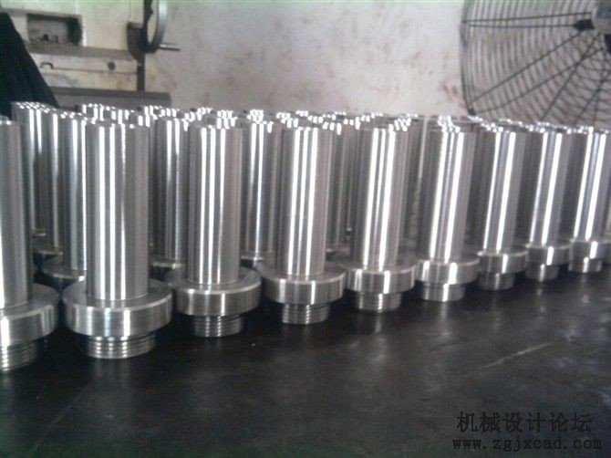

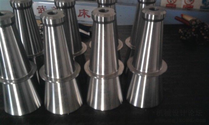

车不锈其实比较好车,其中最主要的是光洁度没得说{:soso_e113:},刀具要选择对,同样是US735,槽形不一样,加工效果不一样,粗车选择我一般是WNMG080404-MS CA6525 精车选择的是TNMG160404 US735。钻头就是上工的,一般店里是没有上工锥柄钻,那就网购。丝攻就是全磨制丝锥。
如果去店里购买,其实他们本身懂不多,或者他们没这个货,一般说这个进口的搞不锈最好,无数次的坑爹使我只相信自己{:soso_e113:}
