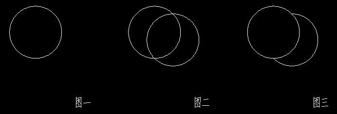

    常见几何图形画法(二)
    这是第二个图
    本论坛有PDF版的超详细绘图图文步骤
    有需要的朋友可以点击这里进入该页面下载。
    这里简单说一下此图的绘图过程:
    第一步:画直径35的圆(图一),
    第二步:用2点画圆画出第二个圆,第一点选第一个圆的下象限点,第二点命令行写:@35<45空格(图二),
    第三步:修剪第二个圆成圆弧(图三),
    第四步:删除圆,剩一个圆弧(图四),
    第五步:环形阵列圆弧,项目数8个,中心点为圆弧的左下端点(图五),
    第六步:再画一个直径35的圆(图六),
    第七步:标注
    完成

    第二步画不出那效果啊

    这中心距多少?
