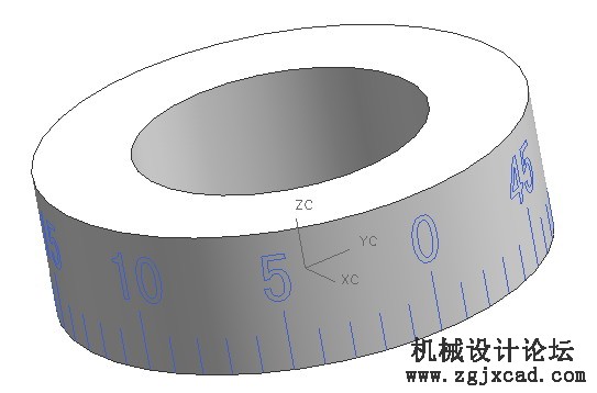

目前普通立式加工中心上有一个第4轴(台湾谭佳),想要加工刻度盘(有刻度和数字),请问怎么编程啊?
因为要4轴联动,因此不知道怎么编程!!!
求高手,,,,,,,,,,,,,,,,,,,

 楼主| 发表于 2013-10-31 22:08:55 | 显示全部楼层
本来是外发用雕刻机的,现在设备空闲想自己做
发表于 2013-10-31 22:09:55 | 显示全部楼层
可以做的,先把刀具选好,把数字分好段,再进行编程!注意要装夹好{:soso_e100:}
发表于 2013-10-31 22:10:50 | 显示全部楼层
先把中间的孔铣了,做个和孔一样的芯棒装在4轴上··然后就可以加工了
发表于 2013-10-31 22:11:35 | 显示全部楼层
一圈50刻度也就是4轴转7.2度 一刻度  G90G00A7.2···然后刮一刀··
 楼主| 发表于 2013-10-31 22:12:19 | 显示全部楼层
刻度这样铣没关系,但刻字的话,深度都不一样了啊。。。。。。。。。。。。
发表于 2013-10-31 22:13:00 | 显示全部楼层
用图形展开,在进行2D编程加工。非常简单的。{:soso_e100:}_多轴机械论坛
发表于 2013-10-31 22:13:52 | 显示全部楼层
用MASTERCAM,把工件展开例如外圆100,那100*3.14,然后把线画出来,10根就314/10,然后编程序用外形铣削,刀具补正关,旋转轴选Y,然后输入旋转直径皆可
