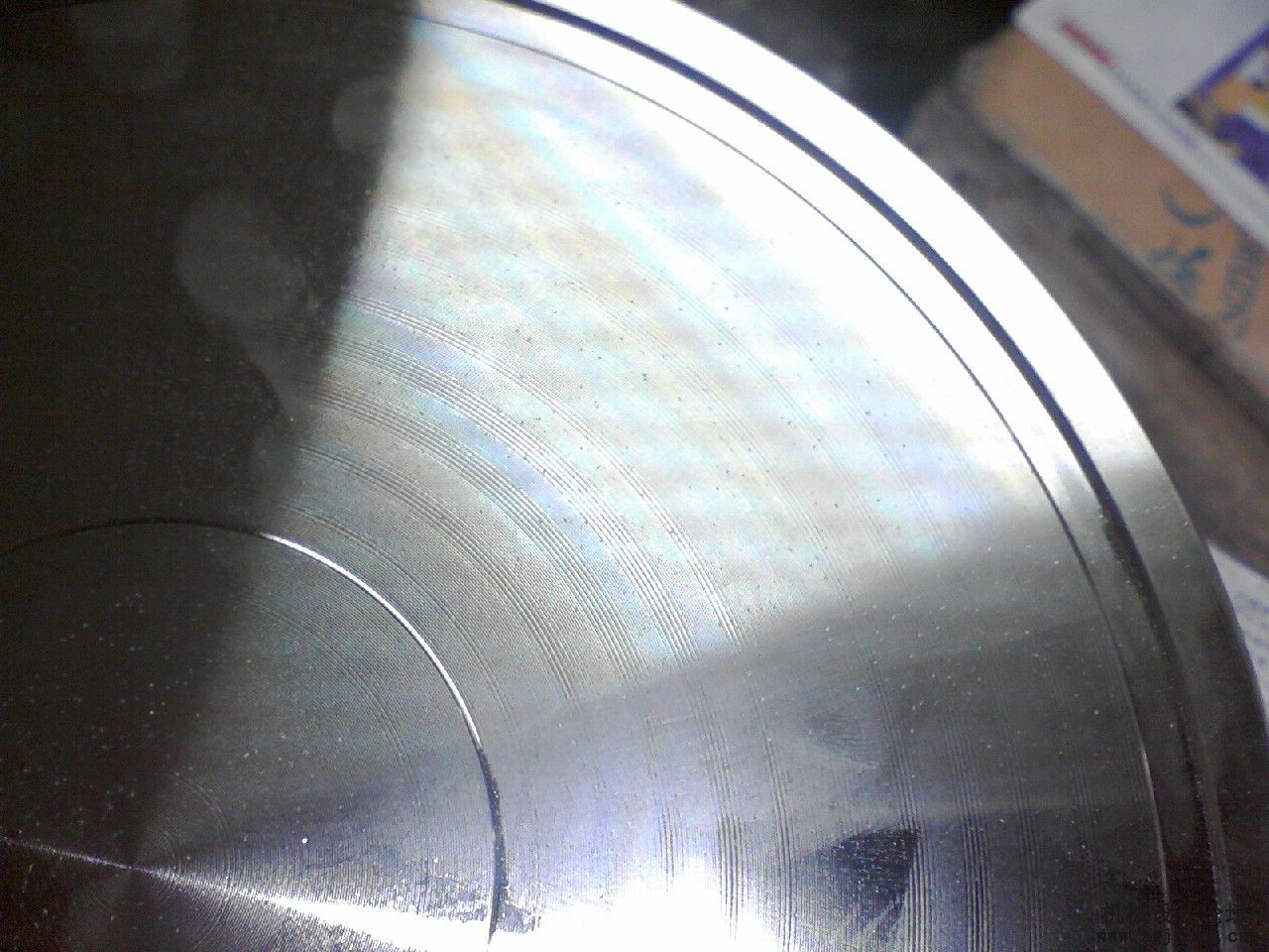

前段时间做的,端面直径220mm,平面每隔4---5mm有明显的深纹路,大家说说自己的看法,是什么原因造成的?

顺便说下,恒定转速,进给量不变!!

机床丝杆问题·················

“每隔4---5mm有明显的深纹路”----------估计是车床的横进丝杆螺母副上有“硬点”的问题,或者横丝杆传动齿轮副啮合面碰伤,没转一转就跳一下,而正好有些车床的横丝杆螺距就是5mm,所以就有了你上面的震纹。。。。。

主轴有问题,角接触轴承失效了,没有起到为主轴定位的作用,导致主轴前后窜动

横进给丝杆弯曲,造成丝杆与螺母不同心,丝杆每转一个螺距就会产生一个纹路

复杂呀。
第一主轴
第二丝杠
第三刀架
以上均有可能,概率递减。

大家分晰得有理,实际情况不是这样的.
主轴,丝杠,刀架都没问题
再想想有没其它因素?

感觉好像拖板下面的螺丝松了。

机床的软故障就是这样,各方面的问题都要找。都需要排除。
