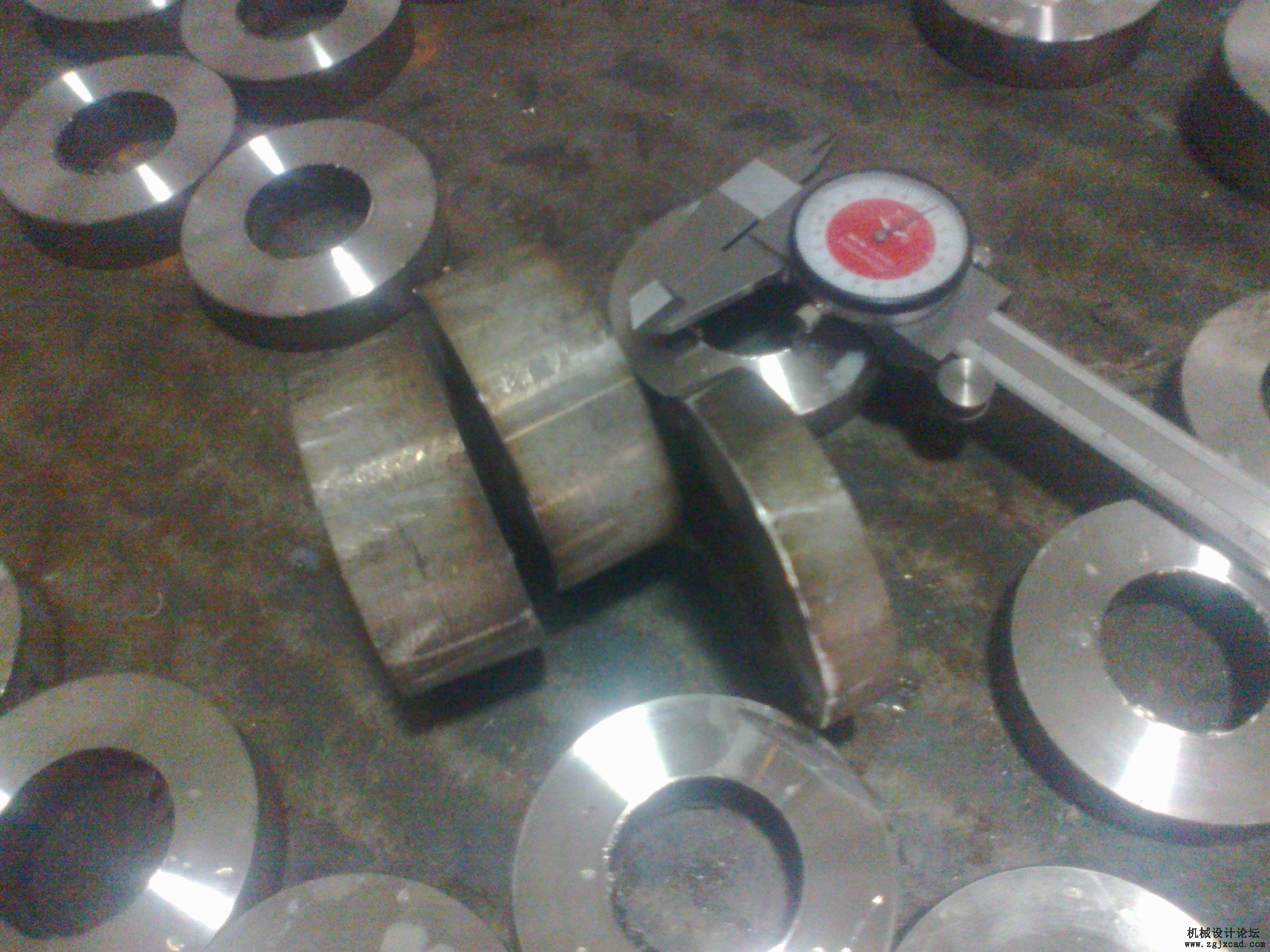

看看我的G72运用技巧。大家看看值不值。
如何用数控车对付一堆长度相差很多的工件(平头),不浪费时间,不用老是修改程序,大家先讨论下你会用什么方法

补充内容 (2013-5-22 17:37):
T101S500M3
G99G0X100
G72W2R0.2
G72P2Q3U0W0F0.25
N2G0Z0
N3G1X40Z0 (knd系统,我试过像这样情况要加个Z0)
程序中没定Z轴起始点,
手动靠近工件,可以不走空刀.自动计算车几刀 (当然如果工件长短差不多,那就没必要这样做)

这样是不用修改程序了 但是你得走多少次空刀呢 别跟程序较劲了 研究一下刀具吧

O0001
#1=5 (1.2.3.4.5......)
G99
G97T101M3S800
G0X100Z#1
G72W2R0.2
G72P2Q3U0W0F0.25
N2G0Z0
N3G1X40
G0X100Z#1
M5
M9
G0X200Z300
M30
