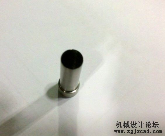

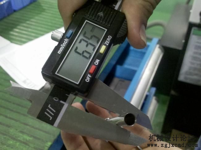

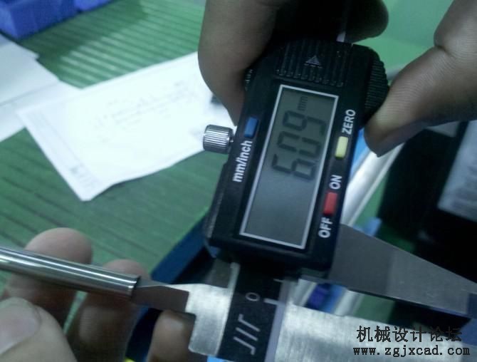

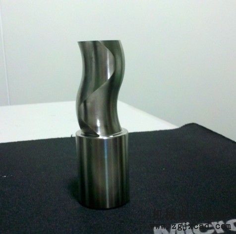

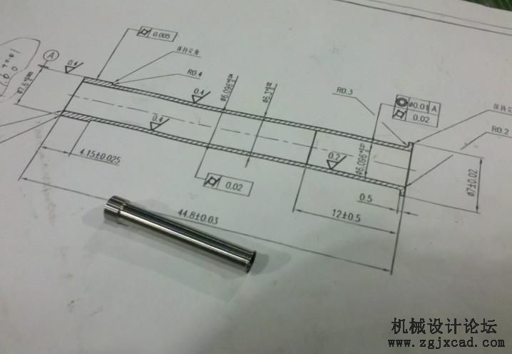

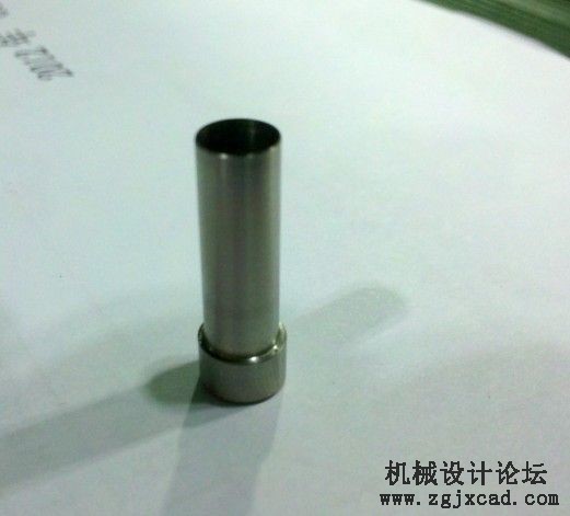

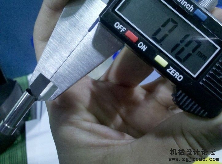

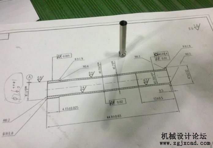

车了个常规的薄壁工件钛合金TC4材料。

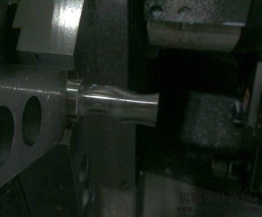

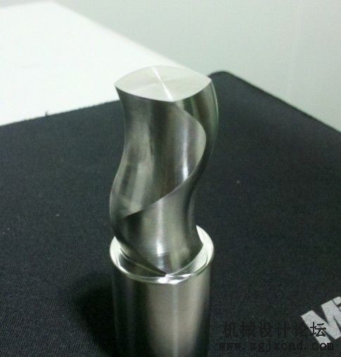

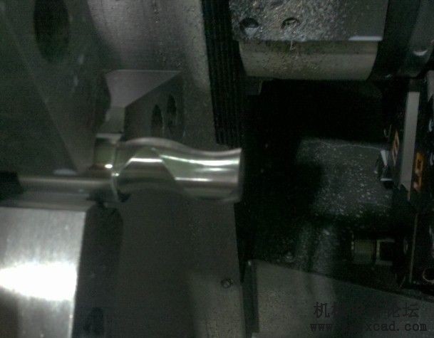

另外补上次不锈钢的弯轴图

这个变形轴可能要用到宏程序了咯,用常规的方法可能是不得行了。

0.1壁厚的管子,真厉害,赞一个。

厉害,0.1,单边一张纸的厚度,楼主,能不能介绍下技术,
