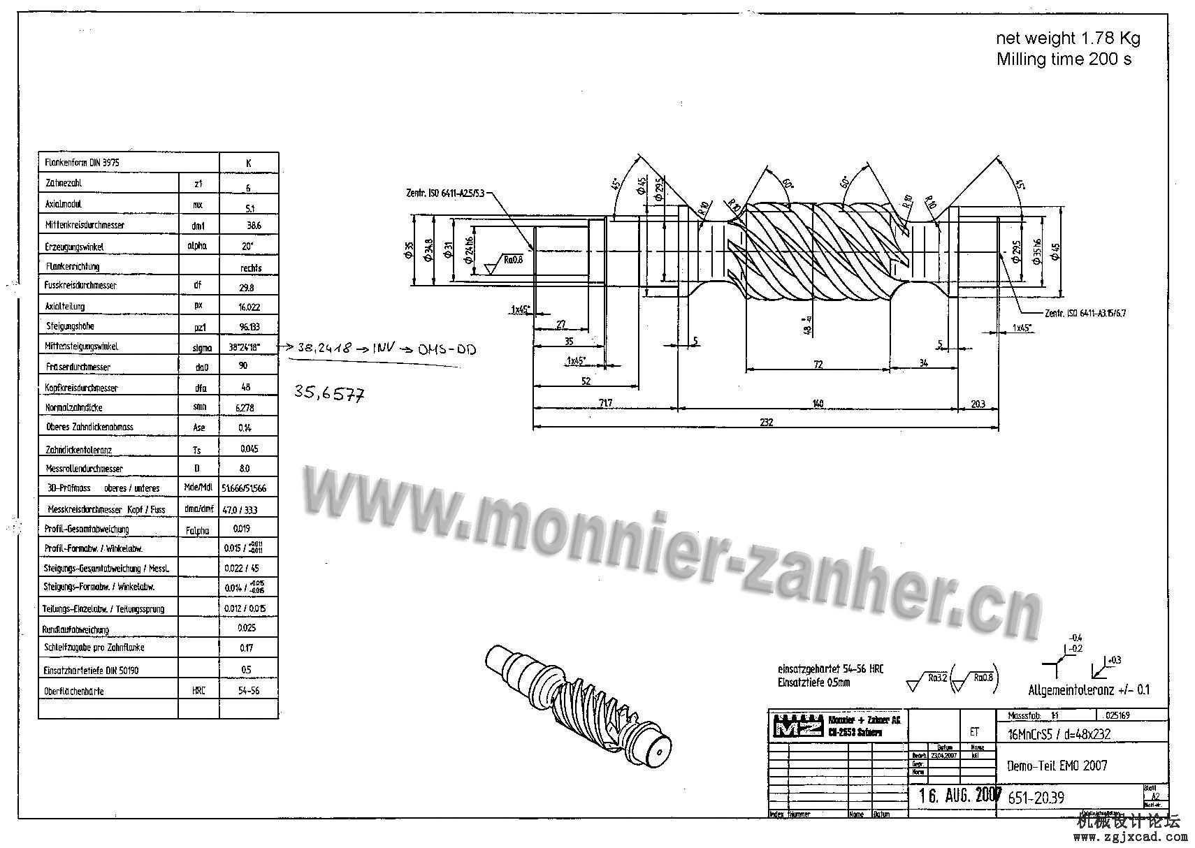

最贵的方法:
6头、轴向模数5.1、外径48mm、材料16MnCrS5、毛坯硬度HRC30、粗铣200秒完成 。
淬火后HRC58,自动对刀,刮削一遍。
