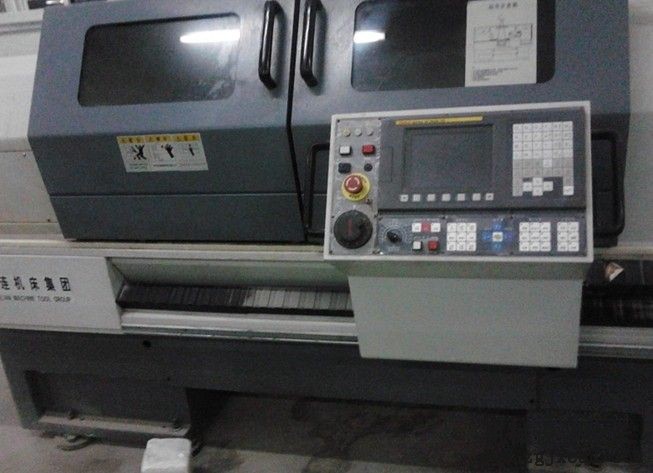

我在学校用华中的数控系统想车个螺距为270的槽,编程时,转速打到30转,再低系统不识别没法低了,S螺距打到110最高了,如果在加,读到那一段自动提示错误机床停止运行,无法解除。只能关机从启。求教大神如何车,F指好像是3000,最高是6000,床子就是普通的教学床
