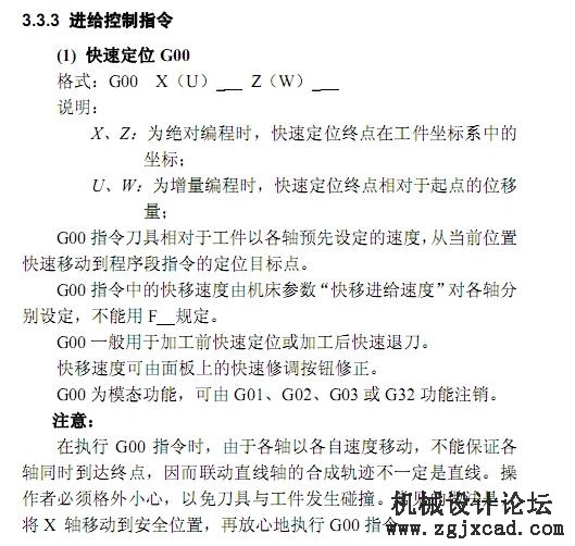

发表于 2013-10-31 22:01:31
像这种?

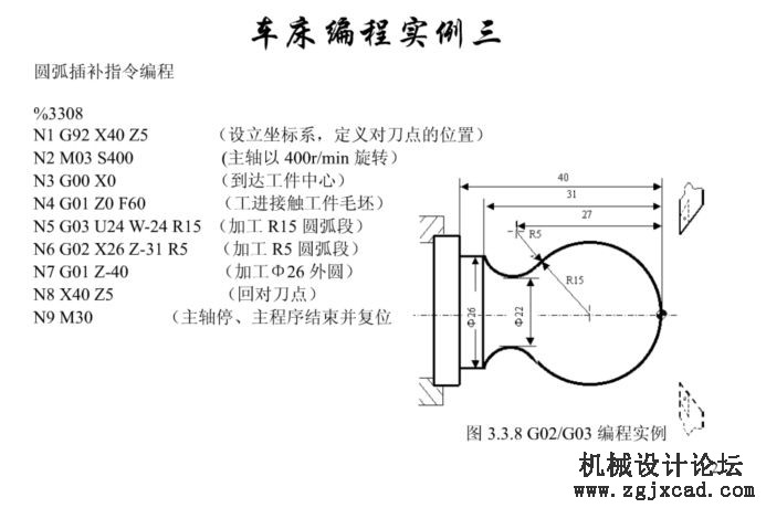

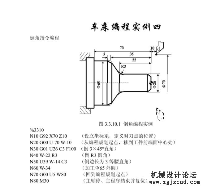

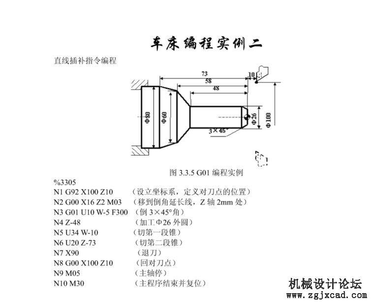

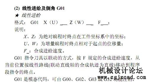

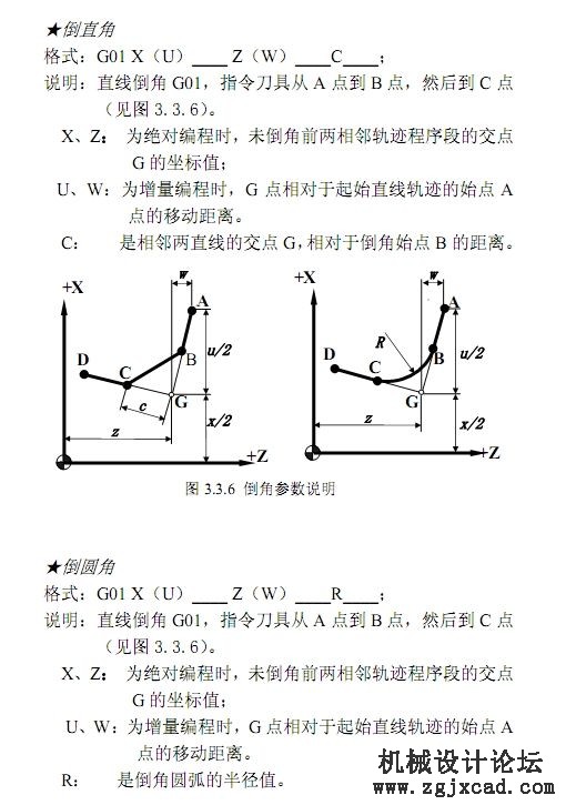

发表于 2013-10-31 22:04:10
给你上传个文件,很基础的....
你也可以百度
华中世纪星数控车编程手册下载..
.把这本书看下,然后再结合你自己使用的系统实际多操作就差不多了..
