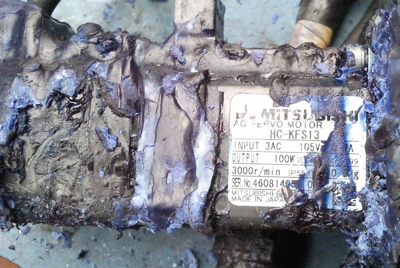

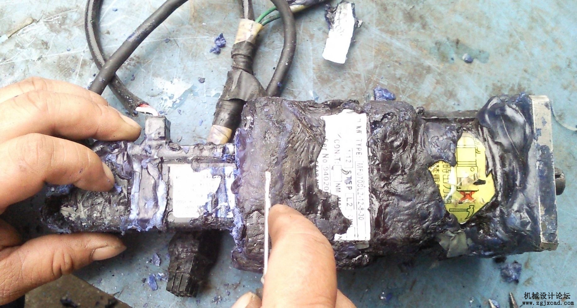

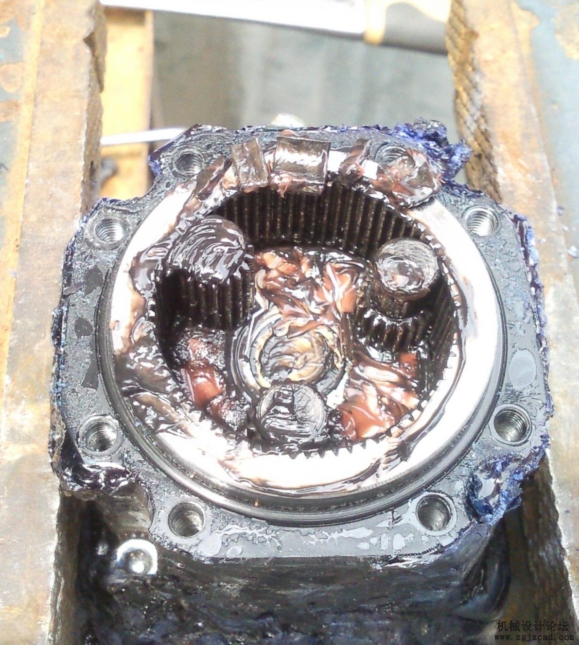

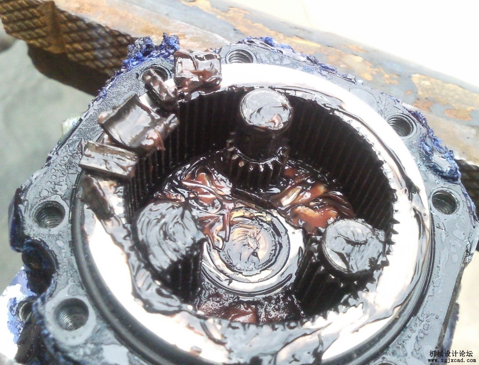

这是三菱较新款的伺服电机,减速比不是很大,所以输出端就可以轻易扭动,只是转动不超过10度,显然很多人可能认为这是齿轮传动系就有的间隙,不会认为是齿轮箱有问题。我就是不这么认为,因为这是伺服电机啊,讲求精确角位的,存在着不到10度的间隙是不应该的,所以我提前就判断是齿轮箱里有齿轮打坏了,随后造成整个执行系统故障。我就是有点偏执,当然我也是要探究个之所以然,今天昨天下午剥掉塑胶拆下伺服电机拆下来看过了,编码器与伺服电机确实没有问题,内部都很完好。今天中午吃过饭后我就想看看这个减速箱里究竟是不是齿轮有坏,所以废了好大劲,把所有填满了塑料的内六角螺栓打开,废了一个小时,然后用18寸活动扳手与锤子协作打开齿轮箱,故障很清晰了,是三个双排的行星齿轮中的一组行星中的一颗碎裂了,造成传动受阻。这个小行星齿轮太薄了,齿圈最薄处也就2毫米不到,结构强度很难保证,所以确实容易造成破裂。
