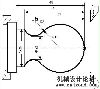

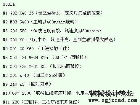

请教高手:程序N6 G01 U24 W-24 R15中的U24跟W-24怎么算的?

U W为X Z的相对坐标
u24 w-24是指R15圆弧的终止位置
用三角函数计算出的

我就是想知道这24数字怎么算出来的?三角函数怎么算?请高手帮忙解答下

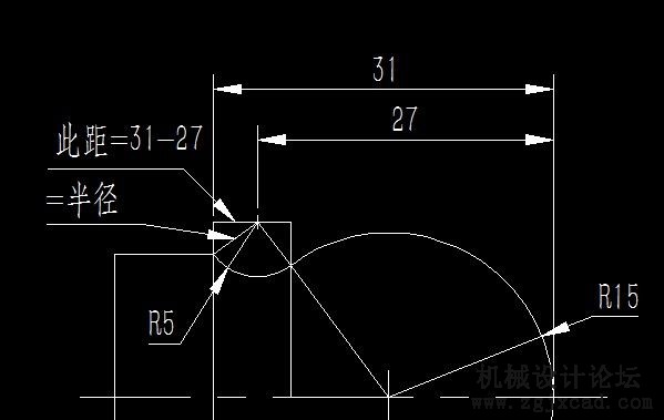

高手谈不上,此种零件还用一种办法,用CAD作图并测量尺寸(此种方法最为快捷和准确)。
图片只是初步计算后边的还需要你自己计算一下,
这种零件的编程在学习时一般老师都会教怎么计算的。

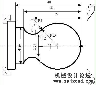

就不给你讲反三角函数了 你就按这个算就行(((22/2)+5)/(5+15))*15*2= 24 = 直径  长度 算法 24/2=12 用15*15-12*12=81  81开方等于9 15+9就是长度
