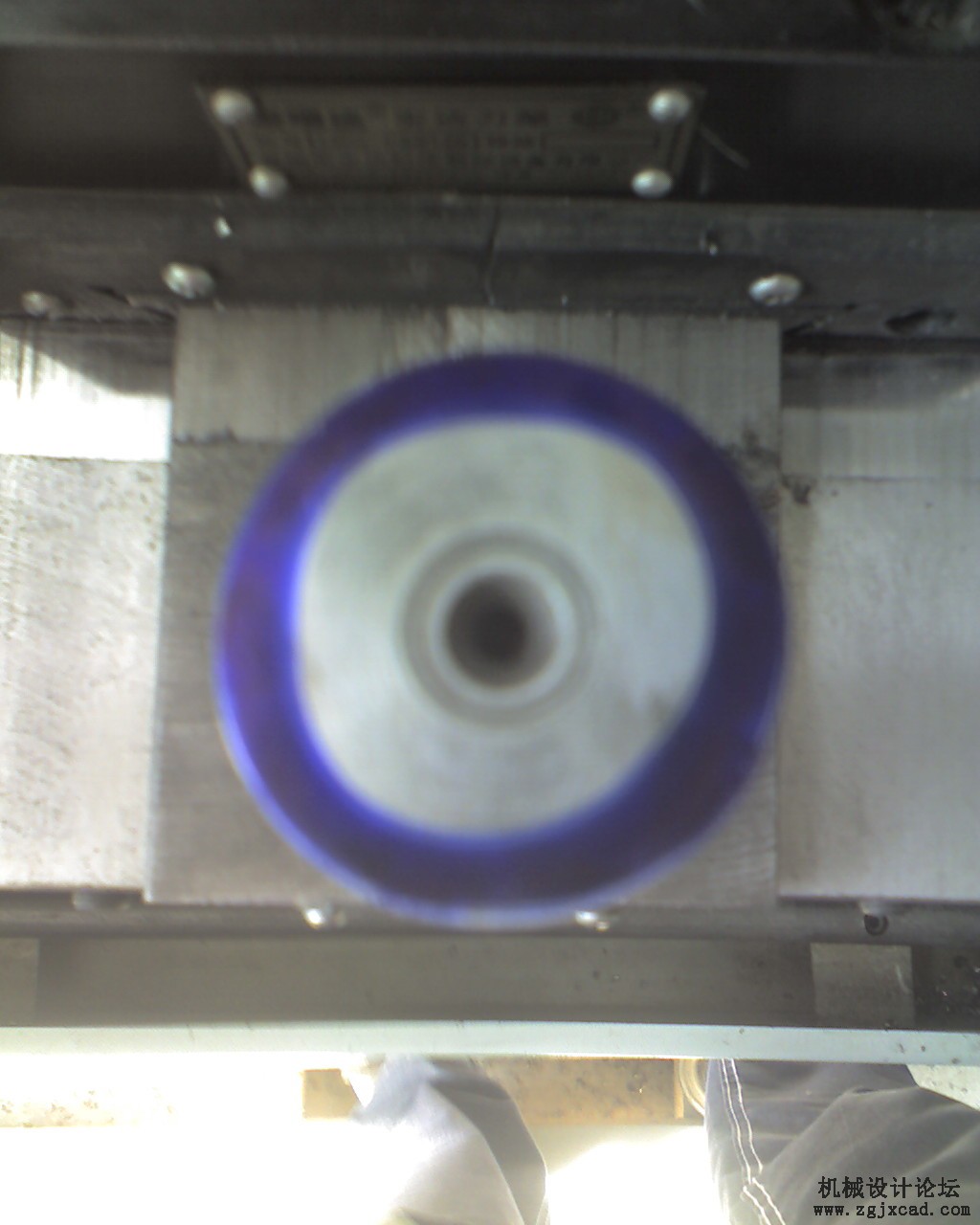

今天接一活,有一段外圆是不规则的,如图,想请问一下宏高手,能不能在车床上用宏加工出来。如果能,请教这个宏程序怎么编写的。谢谢

车是可以车的,但是你没有那样的数控车床!如果你想用G32那样的方法,你就是做来玩玩而已!不是产品了!这个如果批量很大,外形轮廓度要求不高可以选择冷加压!量一般就只能数控铣了!

这个东西嘛,车是可以车的。但是要用到中端的数控,至少要伺服主轴的,支持极坐标插补G12.1,旋转轴为C轴。就可以加工了。国产的数控就有,10来万一台。希望可以帮助你。

上面的偏心车出来下面的椭圆还是铣去吧,应该也能车出来,

要不就只有线切割了,如果车不出的话。

要是批量很大的话,最好用加工中心铣出来,那样比较经济,如果车的话只能说是玩一下,具体意义并不大,要么就用可以多轴联动的机床,用侧面动力铣+X轴同时移动进行加工,但如果不是要求很高就不建议采用

这个用宏编出来不也不准切还是洗吧
