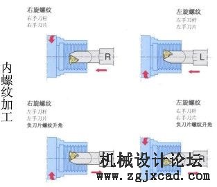

请教:内外螺纹刀片 有左旋右旋的区别吗!怎样区分!
补充内容 (2013-7-21 09:21):
是否刀片本身没区别! 左旋右旋 是要更换刀片下的刀垫吗!

刀片本身应该是没有左右之分的,主要看刀杆安装刀片处的倾斜方向。

有的。代码里的"R"或"L"就是表示右旋或者左旋螺纹。
例如:16ER1.5ISO
16——刀片大小
E——外螺纹
R——右手螺纹
1.5——螺距1.5
ISO——公制螺纹

不是吧?刀片是分左右的吧。

不应该是左右,应该是内外,External/ Internal

我的理解:用右旋螺纹刀片 可直接加工右旋内螺纹,如果用右旋螺纹刀片,加工左旋内螺纹,刀片必须改变螺旋升角方向!通过换刀垫,倾斜刀杆 ,或 直接换 左旋刀片! 我的理解对吗!请各位师傅指正!我还学徒哈! 别笑喷我!

16NR与 16NL的区别是什马!

这就和常说的左偏刀和右偏刀的差别类似

只要刀片适应螺纹升角就ok,什么左右内外的,搞得太复杂了。

用加工完右旋内螺纹的刀具,再直接加工左旋螺纹,刀尖老是崩刀!是否 加工左旋螺纹 要换左旋刀片 或 将刀杆倾斜! 以改变刀片的螺旋升角吗! 谢谢
