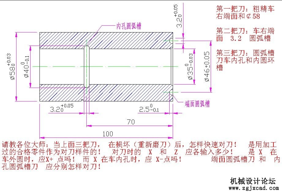

怎样用加工好的样品零件快速对刀!

我们用毛坯件重新对刀的!问楼主:可否把第二把刀与第三把刀分享一下看看

不管是用毛坯还是用以加工的零件对刀方法都是一样的 只不过用以加工好的零件对的话,为了保护产品我们用试切对刀的话只是无限接近产品而不会像用毛坯对刀那样真切。至于xz该输多少取决于你产品的尺寸 比如对刀零件外圆58.01那么在对外圆时就输入58.01即可 内孔同样如此至于z方向这要考虑你的编程和工艺如果你的编程z0.0就在已加工好的零件的端面,那么刀具靠近端面输入z0.0即可不过一定要清楚程序和工艺 (主要是z方向)至于x方向外圆正一点或内孔负一点是可以滴 这是出于安全考虑 或者说是对刀无太大把握至于槽刀的对法在理解了程序的基础上用同样的原理对即可即需找到编程时槽刀的编程原点在哪都是菜鸟相互学习

话都不会说!  我就是因为不懂! 所以 才问!你不幼稚! 因为你天生就会嘛!
