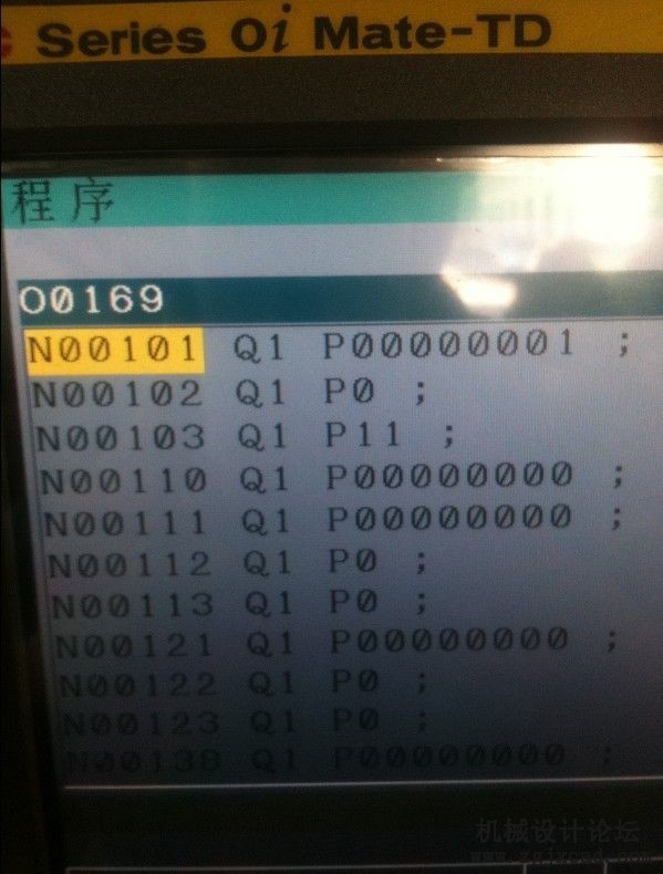

我买了张pc卡,电脑里用txt格式编的程序,插在机床上,可以看到程序,导入后全是乱码。我把txt后缀改成NC,导入进去,还是乱码。并且,我从机床里导出了一个程序,在电脑上用记事本打开,也全是乱码。请教各位前辈,程序应该用什么格式?还有,机床里的所有程序如何一次全部导出和导入?感谢各位师傅了!!

编码方式不对,是ASCII码么?

感觉像是你笔记本设置的问题,你找个打开程序不乱码的看看,主要看编码是什么系统,然后再改改你自己的电脑。
你这种操作应该是没有问题的,我们一直这么做。

全部程序输出请输文件名O-9999,输入也一样。
