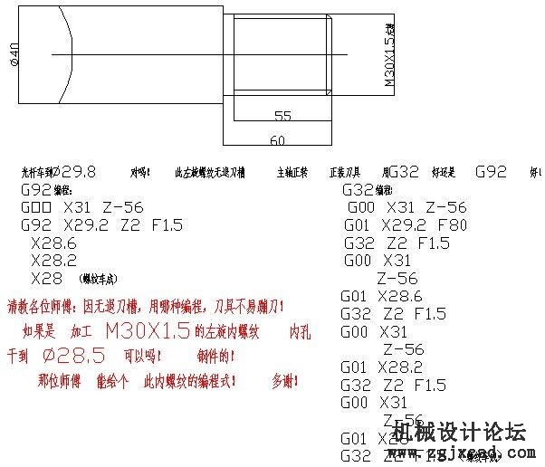

请教师傅们:数控车左旋螺纹问题!
请教师傅们:数控车左旋螺纹问题!

程序是可以的,不过一般都不选用往外拉,由于螺纹切削力较大,往外拉对装夹有影响!
内孔螺纹加工前的尺寸,可以根据与外螺纹的松紧来调整!

上图中加工左旋螺纹转速选多少合适哦!

那位师傅 !能正解下小图! 多谢!

用G92肯定不行,G92是先快速移到x轴再车螺纹,你是左螺纹又没退刀槽,刀是撞上去的,
考虑用内孔牙刀,主轴反转加工

G32呢!行吗

就用92就行了,不过事先需要切一个退刀槽就好了!

有规定左牙一定要外拉加工吗?使用左刀,反着架刀,主轴反车,就行了

用g76就
就可以。我经常这样做的
