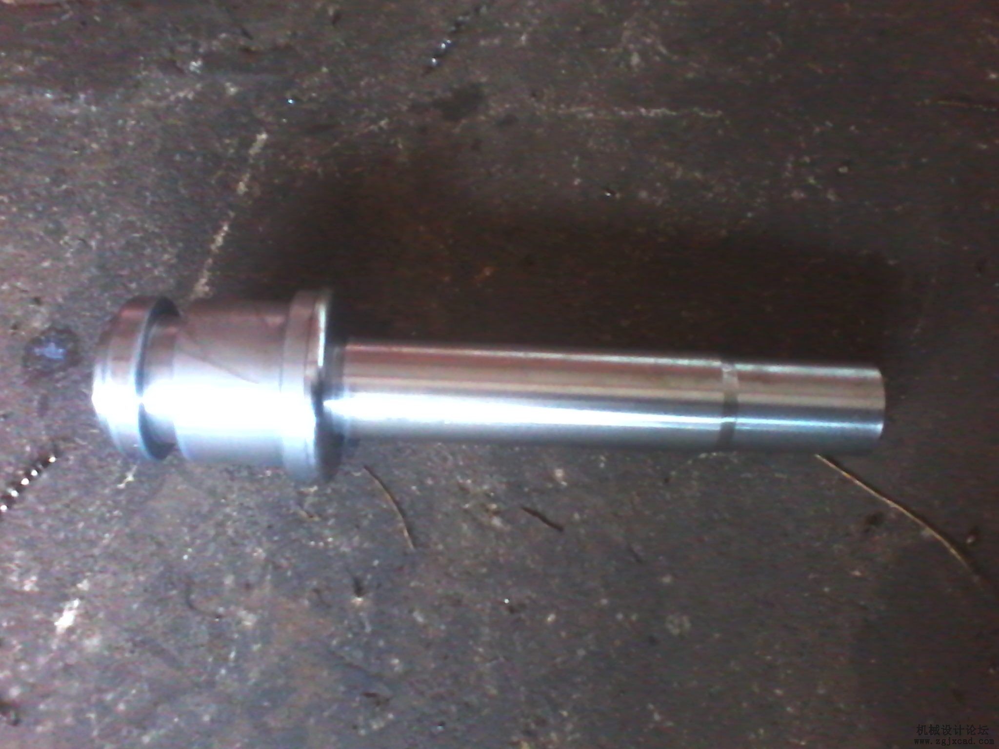

车 直径64,长度50,毛坯80,粗车转速600,走刀0.25,车出来锥度2丝,精车单边50丝,精车锥度20丝,床头这边小,精车都用04尖了

我想知道你如何装夹的

如何装夹的是一夹一顶么?

一序夹5毫米,顶住,把长的那头干出来,
二序 夹车过的那头,切槽子,

顶尖问题.

尾座套筒锁紧后加工

调整下地脚螺丝。

如果锥度是一致的,那就调整床头箱,如果是变动的检查顶尖、夹头、尾座

干普车的都知道是尾座偏了。调下尾座就可以了
