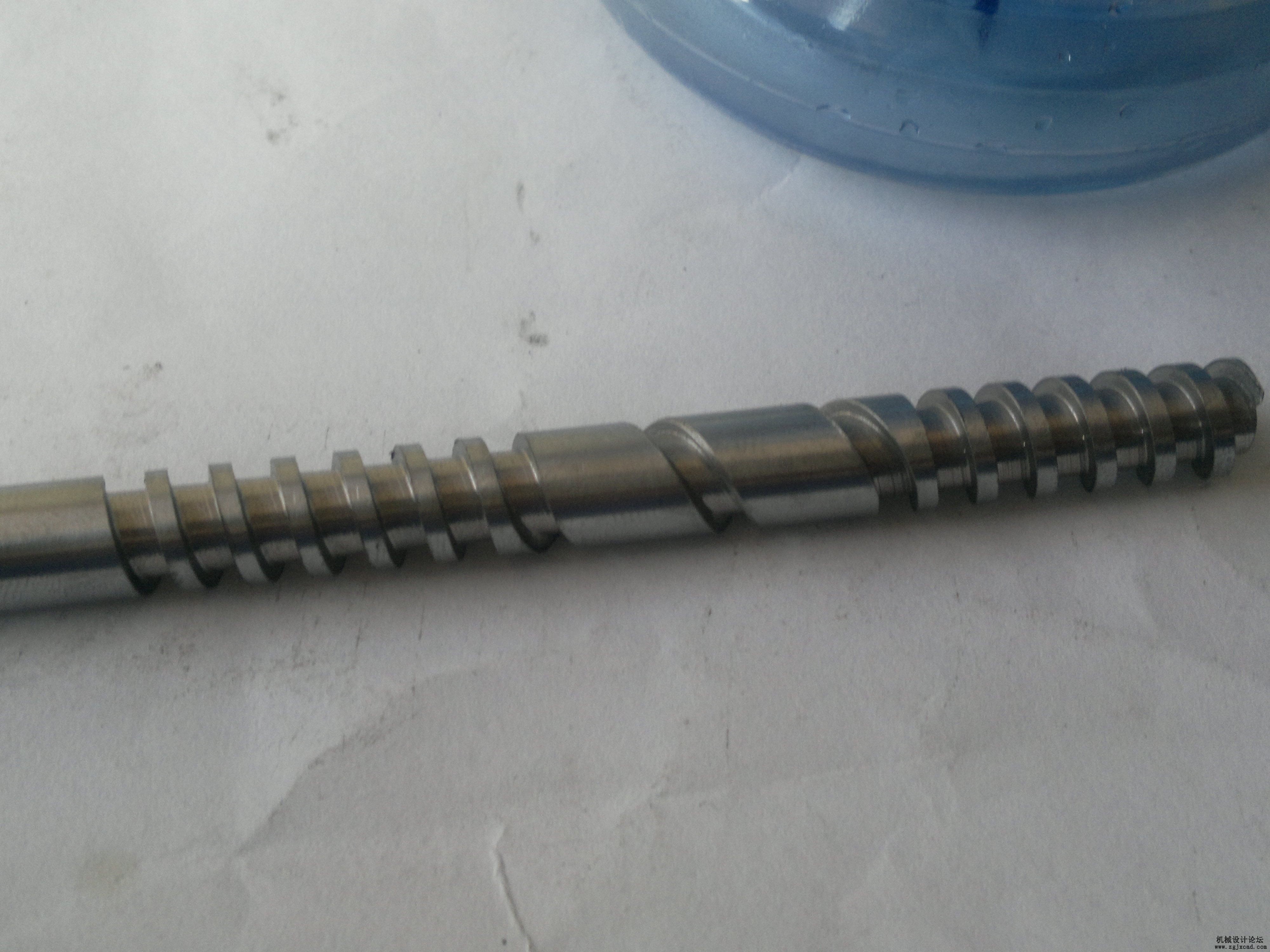

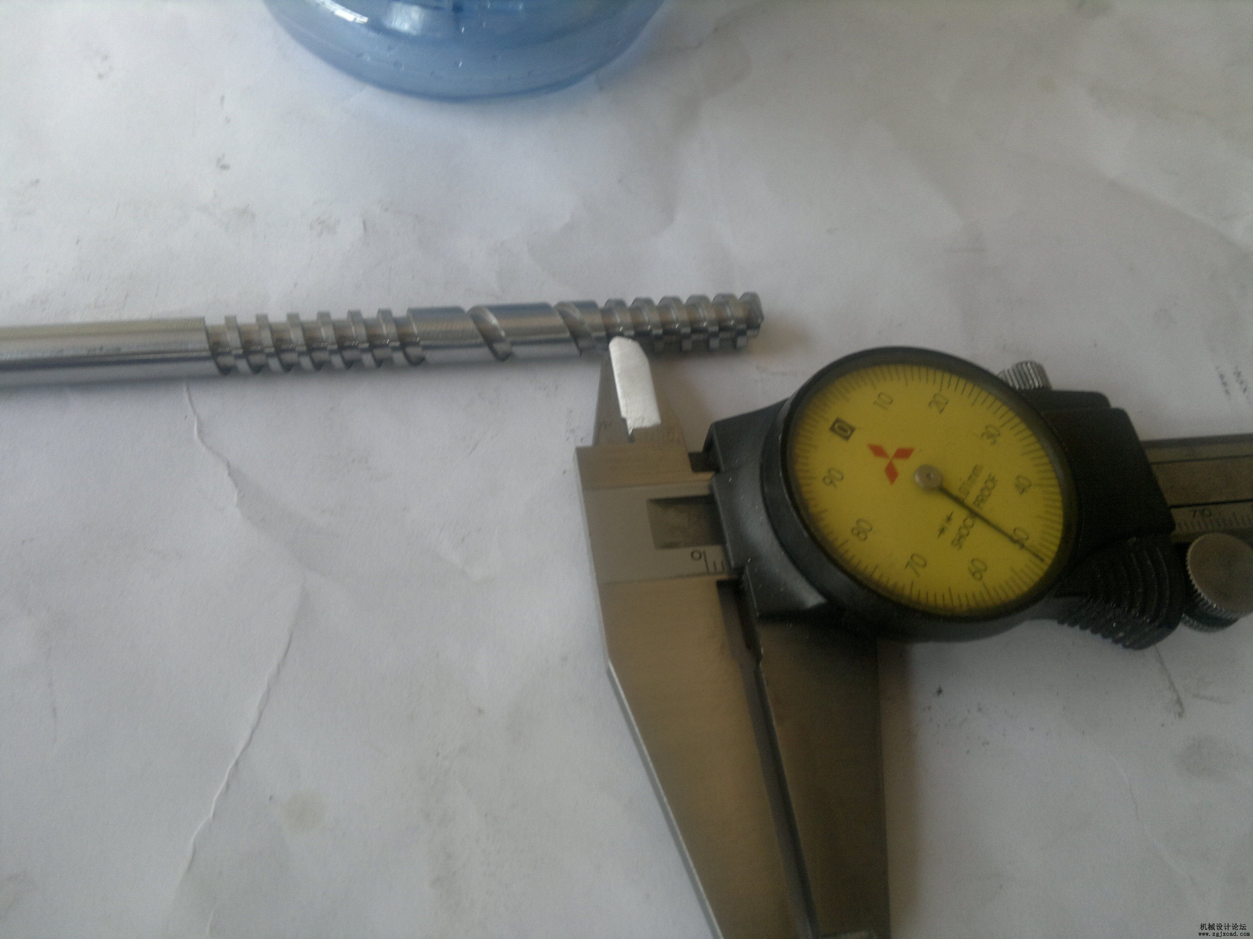

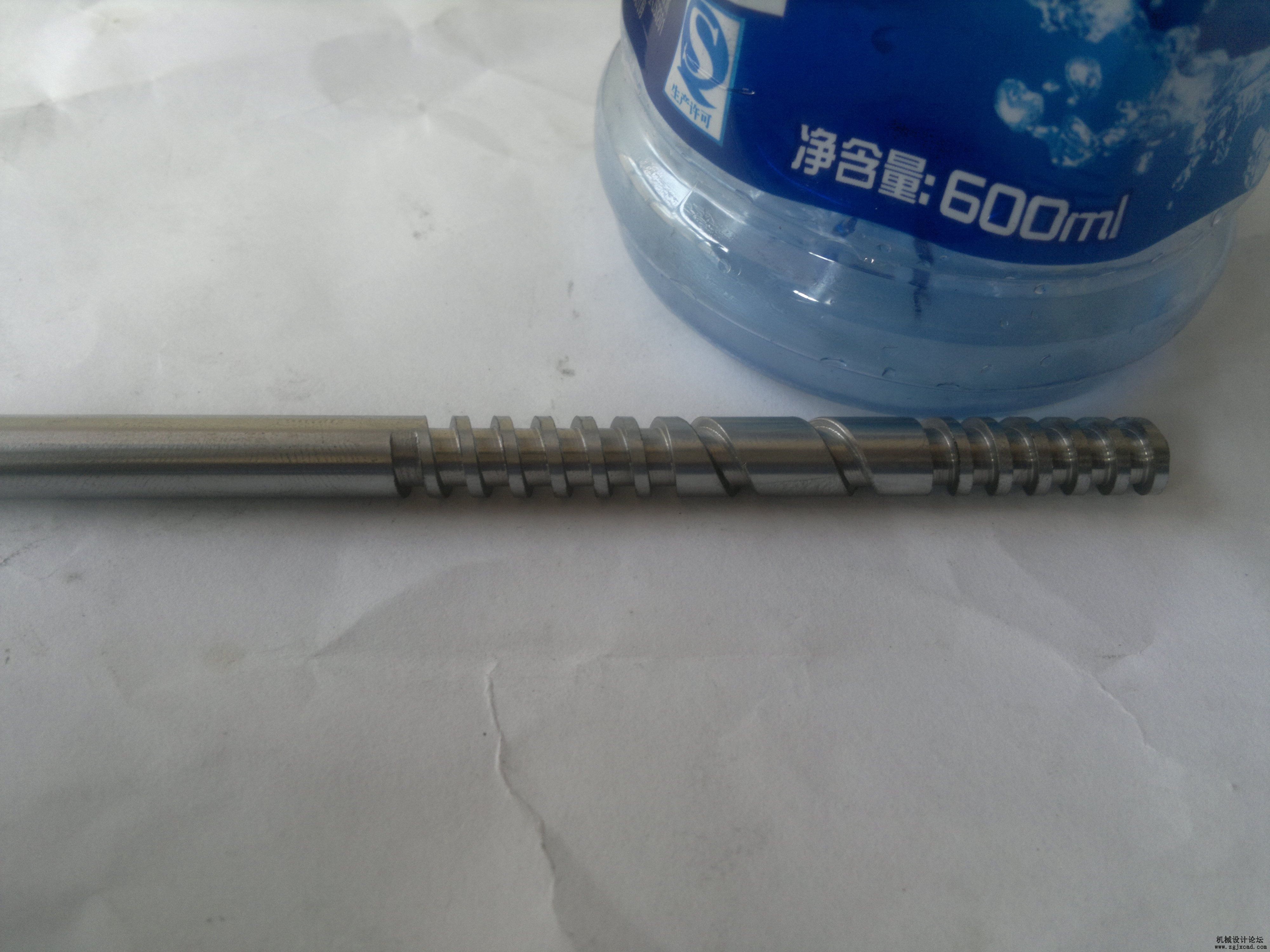

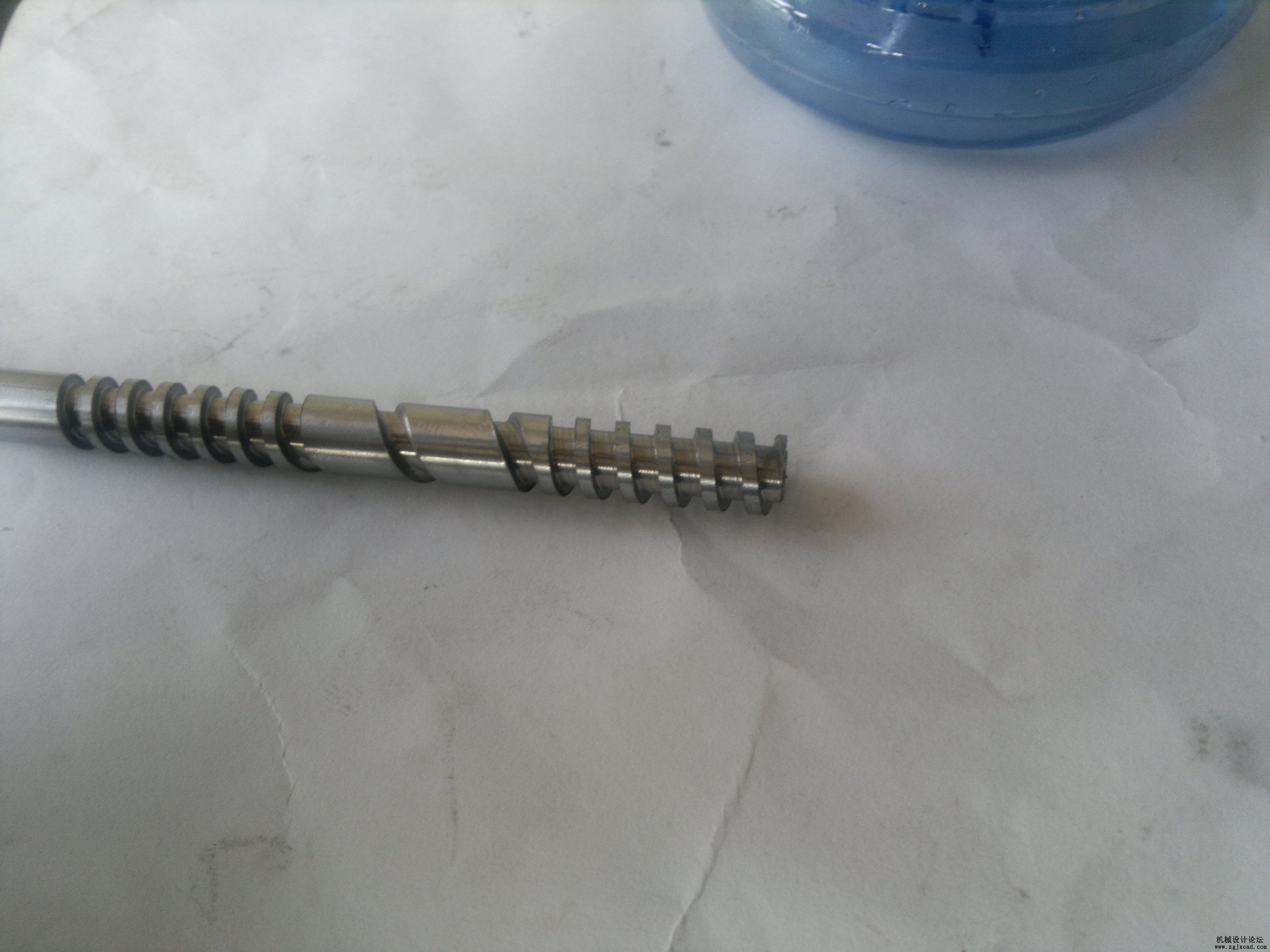

昨天看到一位师傅发了一帖子,是加工特殊螺杆的。对车螺纹比较感兴趣的我也学着车了一根。要求都是4个螺距变12螺距再变回4个螺距。材料304。外径没有7毫米的,(要车成7毫米的费事)我用8毫米的杆子,车到底径为5毫米。同样的牙高。上图大家看看。
图中没拍下车床和刀具,我补充一下。我用的是最普通的两轴经济型
数控
车床加工的。4工位刀架,无主轴分度头,不支持宏程序。我也不懂宏程序。用的刀具就是普通手磨合金刀。常规刀具常规程序常规车床。有兴趣的朋友可以试着做。个人认为不难,加工用时五六分钟。磨刀十分钟左右。编程五分钟。应老鹰管理员的吩咐给出原帖链接《两轴数控车加工特殊螺杆,请教》求加分。。。。
