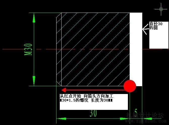

有个工件 现在 需要加工个螺纹,
其他的都解决了, 现在 就差这一个螺纹了。
工件是 一撑 一顶的 车。 两端都是螺纹, 现在工件左端的 螺纹 不会车了。 看图,
哪个师傅能把程序 给编下, 我知道 伸手党不好, 但是 ,,,这个真不会拉。

发表于 2013-10-31 21:54:12
一样的编写~不要怕·撞不了。

发表于 2013-10-31 21:54:50
倒着装刀倒着加工

发表于 2013-10-31 21:55:48
是左旋还是右旋的呢。要是右旋的你就 用反刀 主轴反转就可以了。不会撞到的

发表于 2013-10-31 21:56:29
2楼和3楼,回答很好,这不就解决了,你的左旋的吧

发表于 2013-10-31 21:57:18
你要把你车床型号,数控型号,工件的长度,螺纹是左旋,还是右旋,这样才好分析??

发表于 2013-10-31 21:57:55
华兴数控螺纹加工有个旋入功能,新的凯恩地系统也有这个功能,和退尾差不多

发表于 2013-10-31 21:59:35
用G32下刀试下
